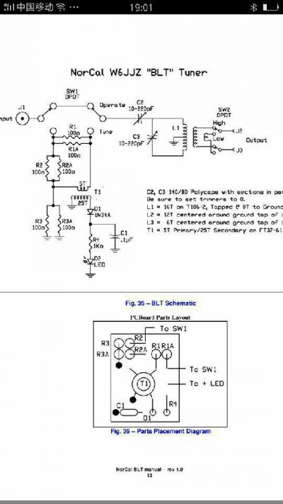

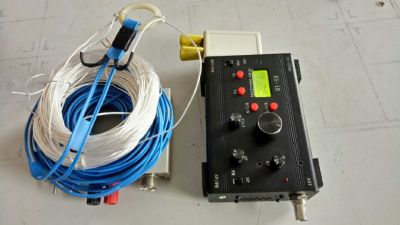

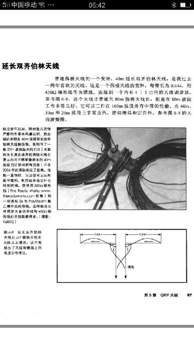

       延长双齐柏林的馈线属平衡式馈线,需要使用巴伦或自带巴伦的天调,BLT天调解决了此问题,体型小巧,更适合QRP户外。免去了使用同轴馈线的多波段天线繁琐的调试,可以迅速架设投入使用。
        至于架设应因地制宜,我用过弹弓,可以把绑上鱼线的铅坠打上二十米高的树枝等物体,且鱼线顺滑不会被树枝刮住。
还可以携带十米以下甚至5米长的鱼竿架设,我前些年最短试过5米长鱼竿,虽然不抱希望,但在40米QRP通BA1IIO还是没有困难的,那根鱼竿收起来只有40厘米长,重量甚至可以忽略不计。

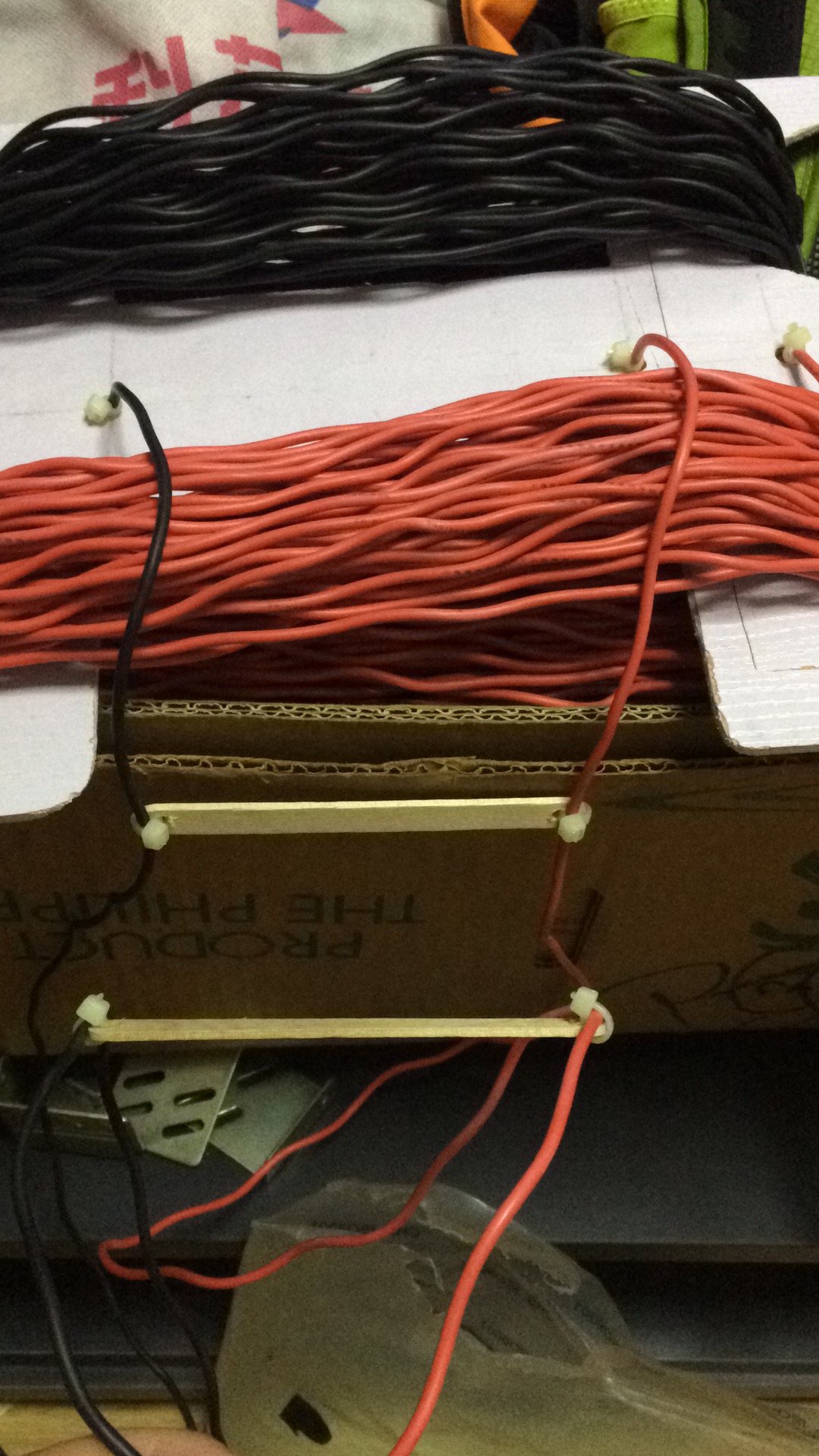

        另外天线的振子与馈线不必太粗,0.5或0.35平方的铜线足矣。若使用特氟龙镀银线更好更耐久,价格也不是很贵,大约七八角钱一米。我以前甚至使用0.5mm的漆包线,效果也可以,因为价格低廉撤台时也懒得收回,从设备上扯下来随手一扔走人。

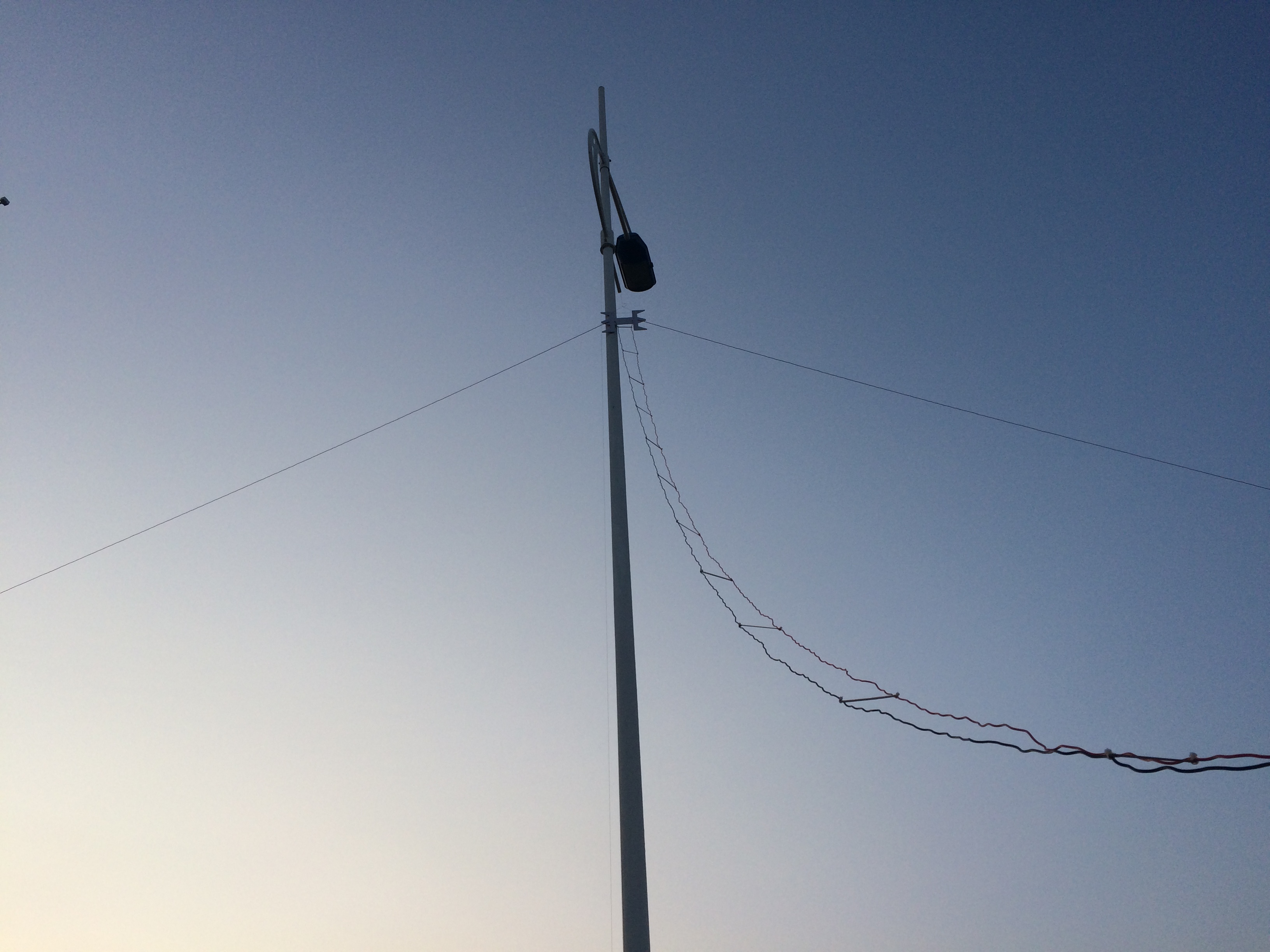

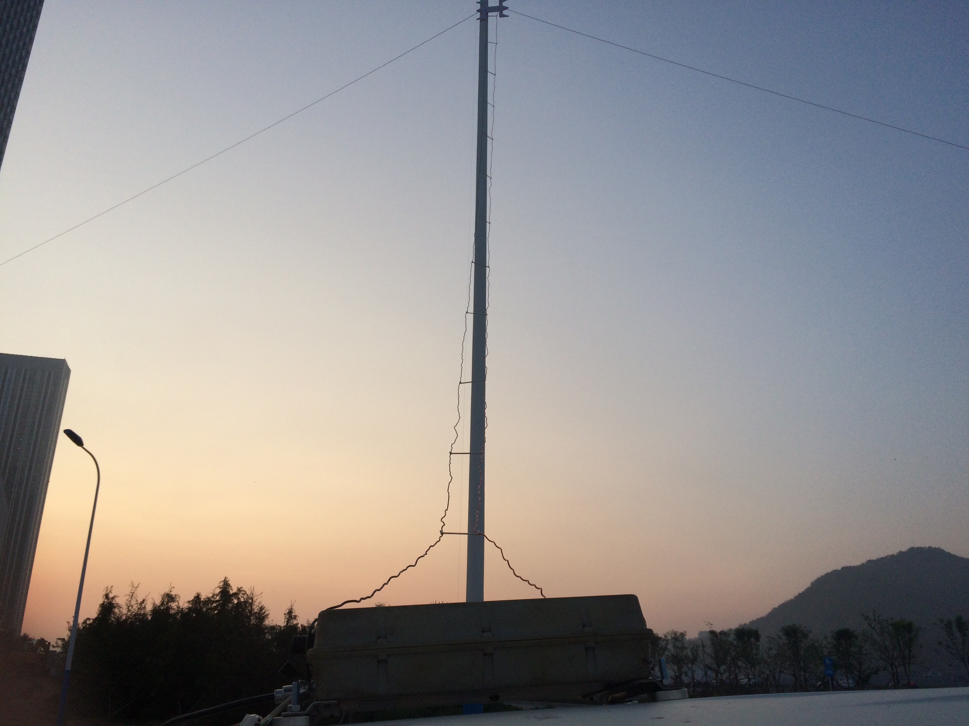

只看该作者 29楼 发表于: 2017-07-01
买了一根15米打窝杆,可以容易的将线挑上路灯杆。
今天下午出去水平架设此天线,配合AT-120天调可以说效果非常棒
陆续通了B7CRA的12米波段和香港电台VR20XMT的15米波段,接收效果像广播一样清晰。
还收到一些DX信号都很清晰,有美国、印尼的SSB信号,还有巴西的CW信号,我听不懂。

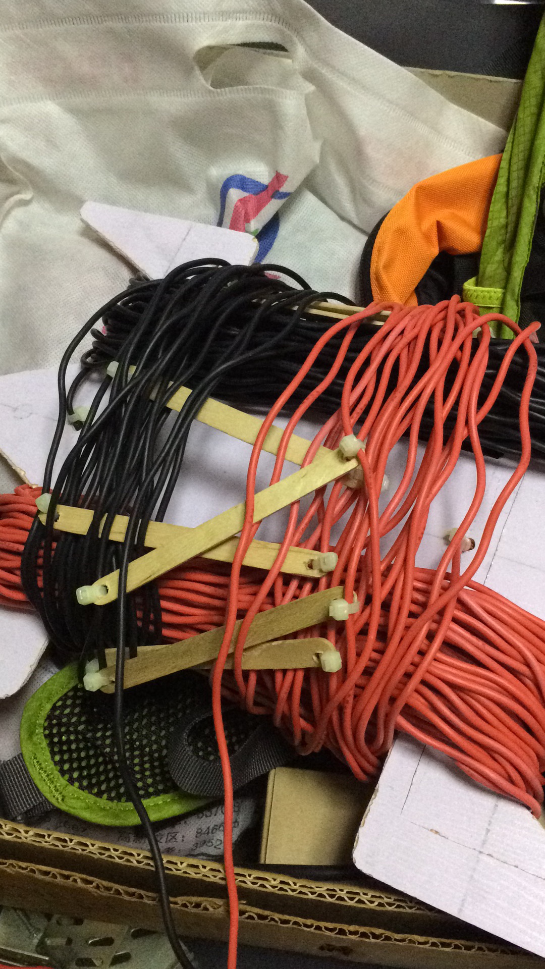

这个我也自制了一副效果可以 配133野外工作  就是馈线容易缠绕在一起
