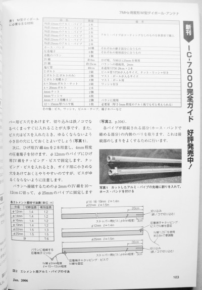

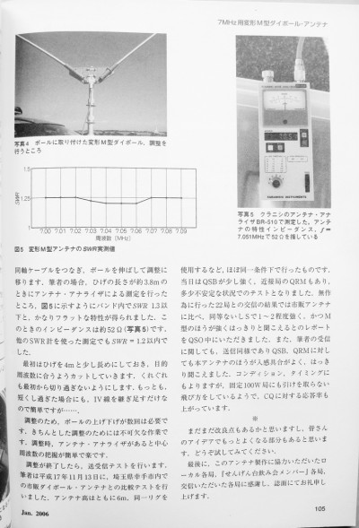

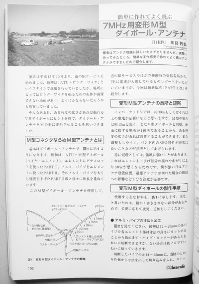

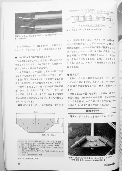

讨论LOOP的时候提起这个,重拍了照片放上来大家讨论吧

这个做法 应该就是把振子加长 只不过阵子的方向变化啦吧!谢谢BD7JAC 分享!

主结构和水平半波差不多,长度不够,夹根线下垂。
自己感觉原理就是容性加载,类似电容帽

估计垂下来的阵子在风中会摇来摇去,这样驻波会一直变化。我的长线在吹风的时候 就是这样的!
