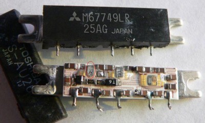

今天把s-au26模块拆开了 [复制链接]
831
只看楼主 倒序阅读 0楼 发表于: 2006-09-17
里面是这个样子滴。
左起1脚信号输入端,2脚推动级电源,3脚不知道,4脚功放极电源,5脚输出端
上面的三菱模块引脚正好相反,看来三菱和东芝的模块基本上是一样的

你那个三菱模块不带R就和他脚位一样了!

[quote=凝滞的思绪]今天把s-au26模块拆开了
里面是这个样子滴。
[/quote]
左起1脚信号输入端,2脚推动级电源,3脚5V控制端,4脚功放正电源,5脚输出端 6脚接地端.(外壳)(

不知道那片陶瓷基片是氧化铍的还是氧化铝的?

[quote=李剑]左起1脚信号输入端,2脚推动级电源,3脚5V控制端,4脚功放正电源,5脚输出端 6脚接地端.(外壳)([/quote]
请教:这个5v是控制什么功能的?
离线bg6imj
595
只看该作者 9楼 发表于: 2011-09-26
请教:这个5v是控制什么功能的?
收发切换控制。

  这个红红圈圈里的管芯如果去了,用什么管子搭上还能用呢?~~~

3脚功率调节

2sc5108   2sc4988 等 高频三极管,0.5W~0.8W的为佳

回 BH7OKP 的帖子
BH7OKP:3脚功率调节 (2012-05-31 23:35)
3脚5V控制端
5V——12V改成可调,即功率无级可调。
