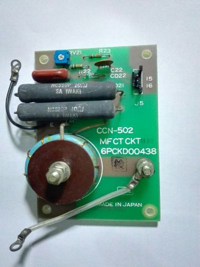

离线bg7nr
1225
只看该作者 15楼 发表于: 2016-05-27
图是 JRC功放的射频电流表电路
离线bg7nr
1225
只看该作者 16楼 发表于: 2016-05-27
实物图,简单吧
