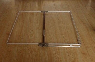

只看该作者 23楼 发表于: 2014-07-17
目前找到的最小的50兆天线资料,不知效果怎么样?

离线BD2MB
1602
只看该作者 28楼 发表于: 2014-07-24
我的做完了,过些天架上去试试。
