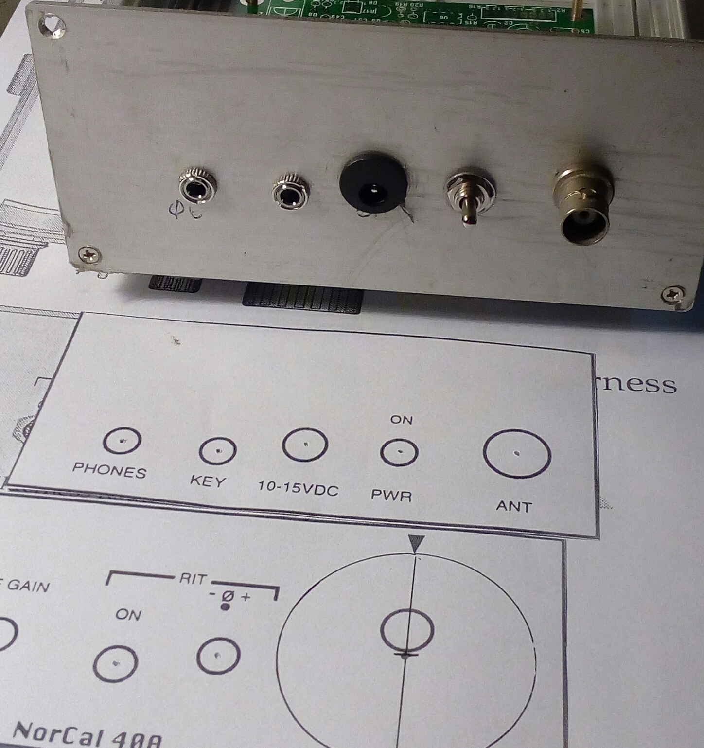

只看该作者 170楼 发表于: 2018-01-24
安排好各种外部零件,把接线的事情搞一下。

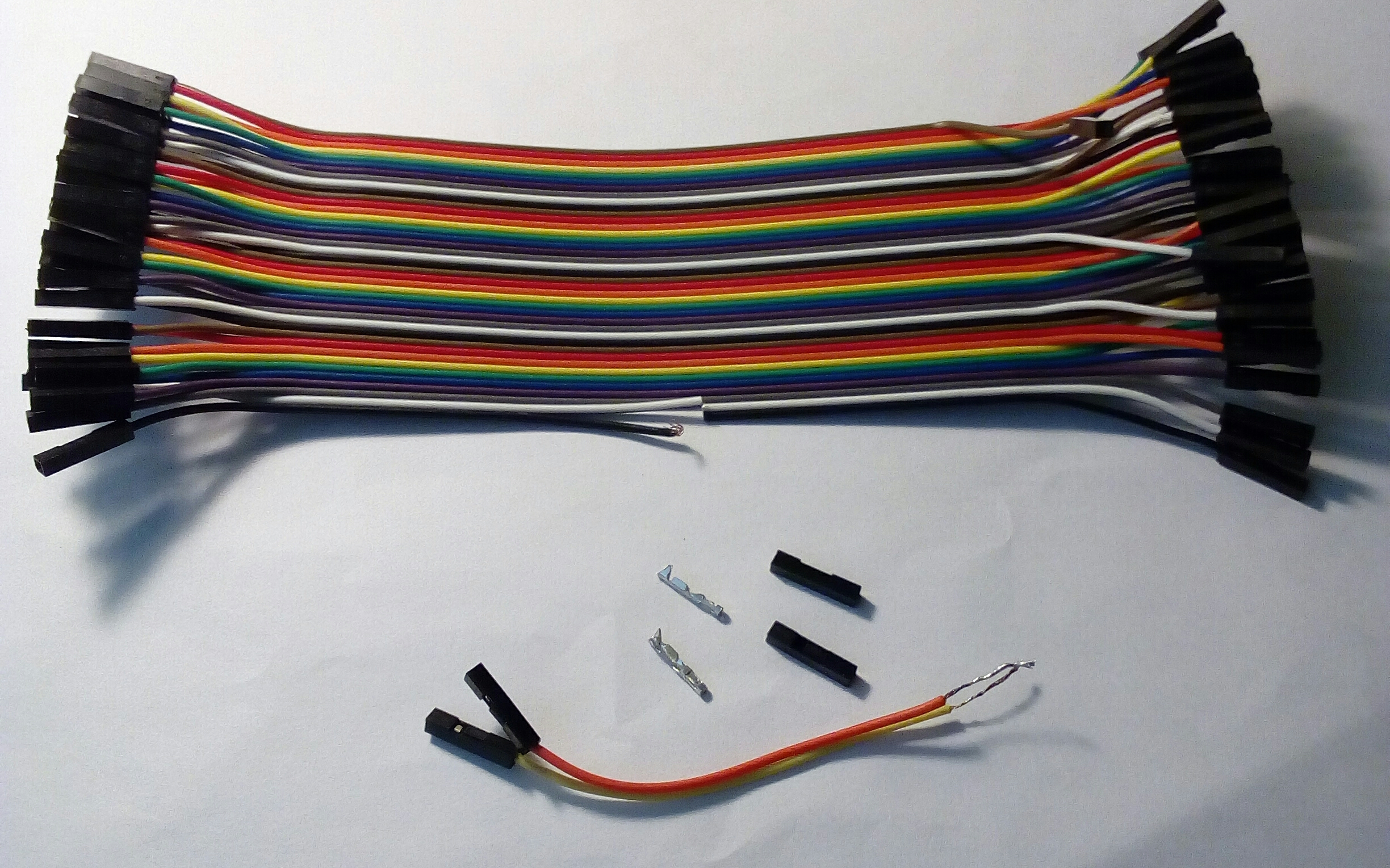

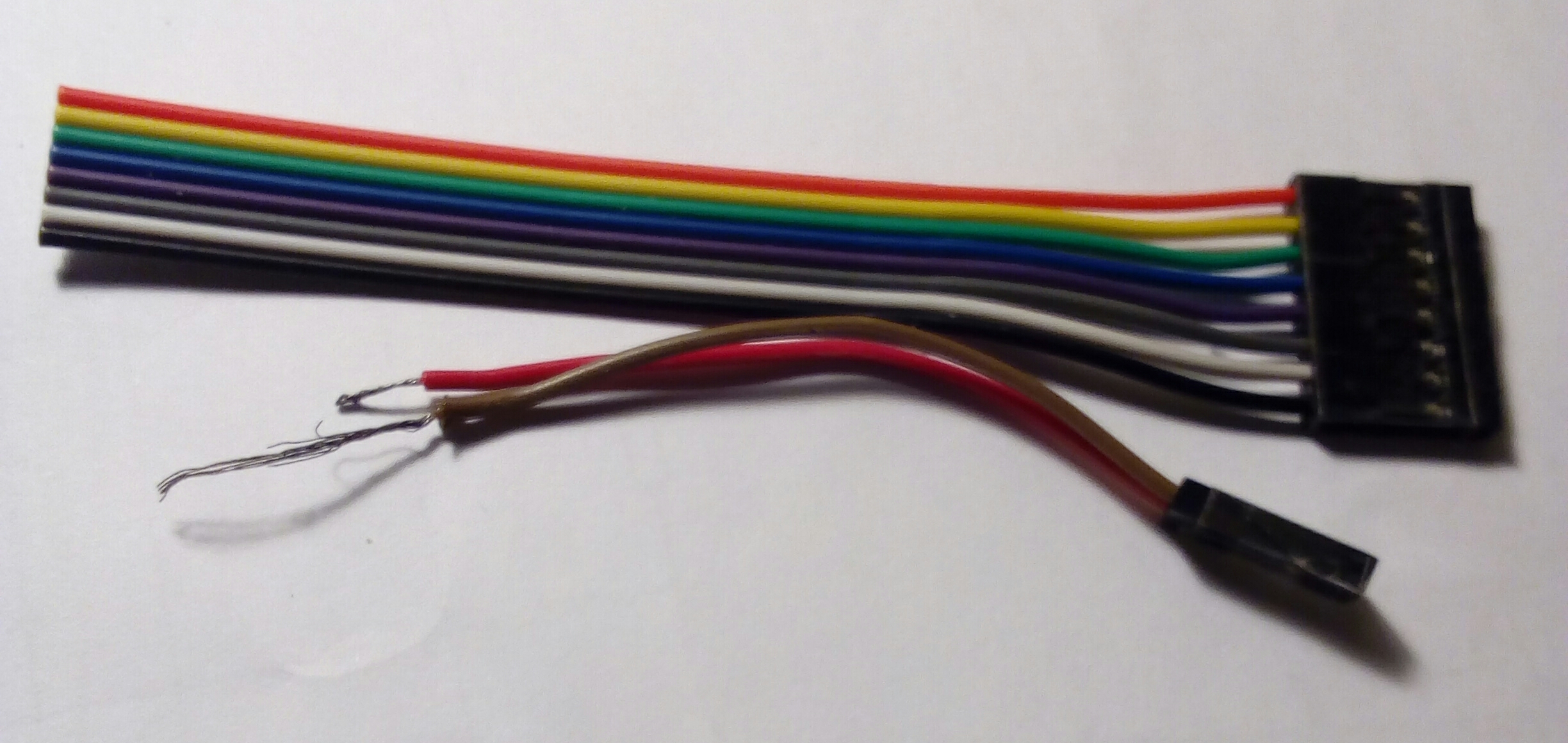

离线bd4lb
3761
只看该作者 171楼 发表于: 2018-01-25
楼主好!
这个排线有问题~焊不上焊锡啊~
看看其他朋友们,是不是也是这样?

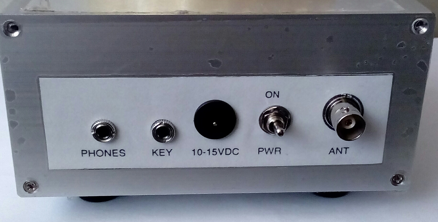

离线传播
1544
只看该作者 172楼 发表于: 2018-01-25
回 bd4lb 的帖子
bd4lb:安排好各种外部零件,把接线的事情搞一下。[表情]
[图片] (2018-01-24 21:24)
外壳配的不错,,多大的尺寸???长,宽,高,?

只看该作者 173楼 发表于: 2018-01-25
谢谢!传播。
机箱尺寸:135*133*65mm。
离线BD6CR
5951
只看该作者 174楼 发表于: 2018-01-25
排线的可焊性确实不好,这种常见元件买了几次都是这个鸟样,也是无语。本来不打算配的,配了你可以调试方便些,正式装机可以自己找线。

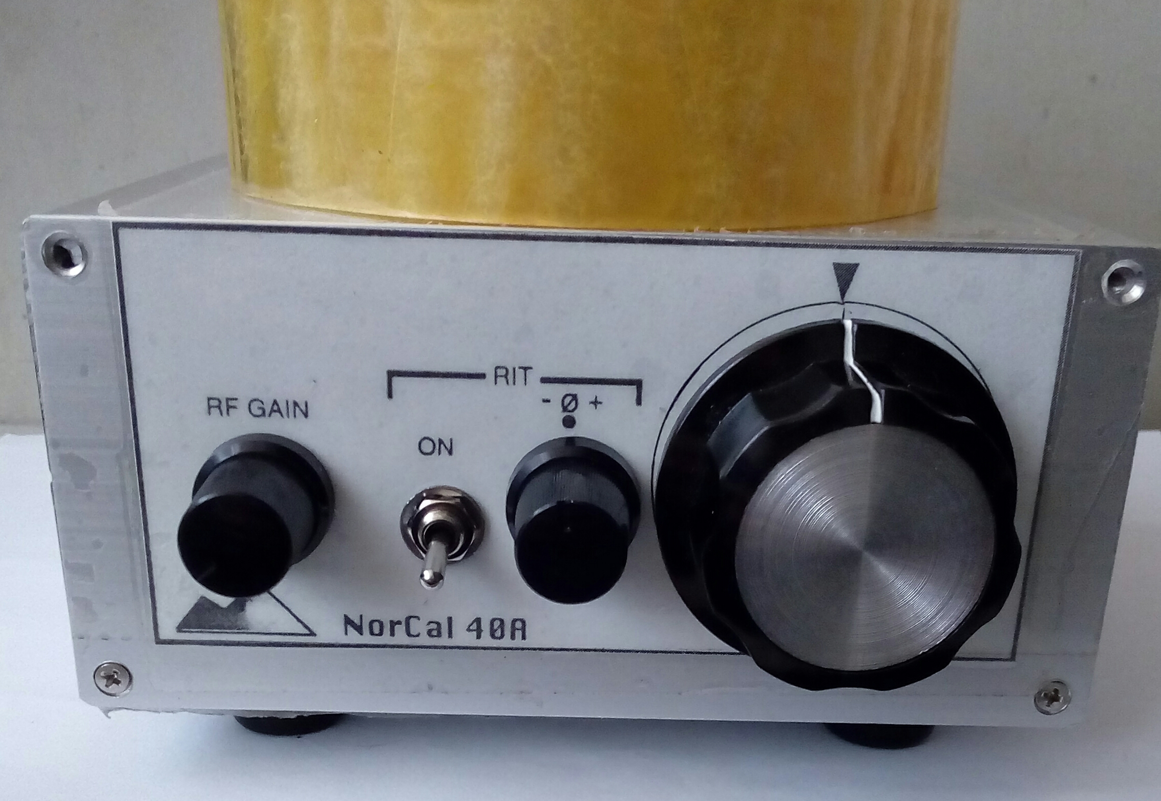

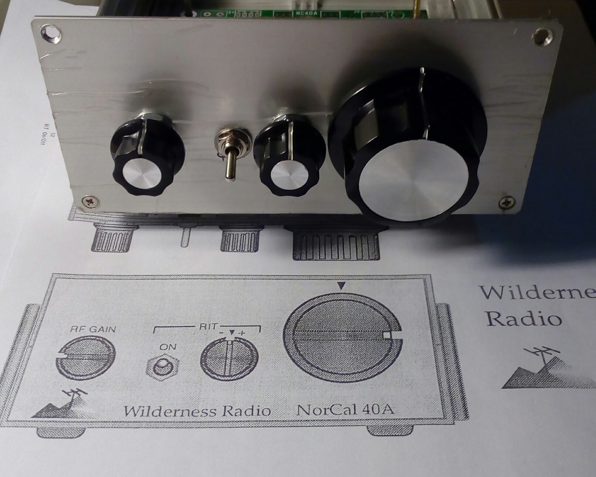

只看该作者 175楼 发表于: 2018-01-25
明白了。大概是镀铜的铝线。
准备上午出去买排线了~
看看我的机壳面板吧~
把说明书上的NORCAL-40面板图片,
打印出来,用透明胶带粘上,比较简单~

离线bd4lb
3761
只看该作者 178楼 发表于: 2018-01-25
楼主好!
在青岛的电子市场,买的这种双头排线,也是不能焊接的。
刮掉电线的铜镀层,里面是白色的金属。
我用真正的铜丝排线,插头配件,自己焊接。
插头18个,不多!可以DIY~
离线传播
1544
只看该作者 179楼 发表于: 2018-01-25
回 bd4lb 的帖子
bd4lb:明白了。大概是镀铜的铝线。
准备上午出去买排线了~[表情]
看看我的机壳面板吧~
打印出来,用透明胶带粘上,比较简单~
....... (2018-01-25 09:02)
太原版了,,,,,,做的不错!!!!
