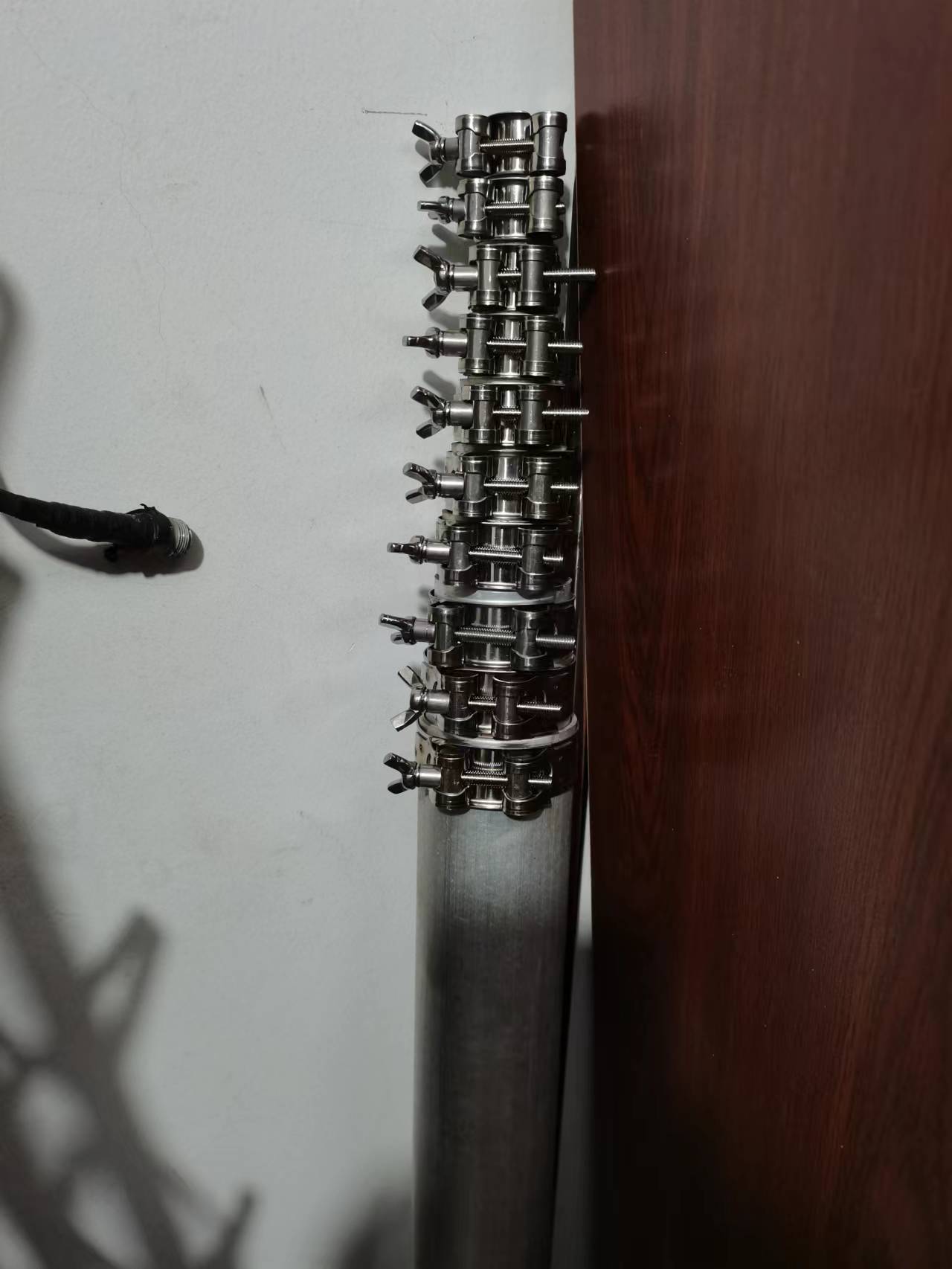

我的买回来之后又加了一节65/60的,已经把卡箍配套加工完成了,非常好用!

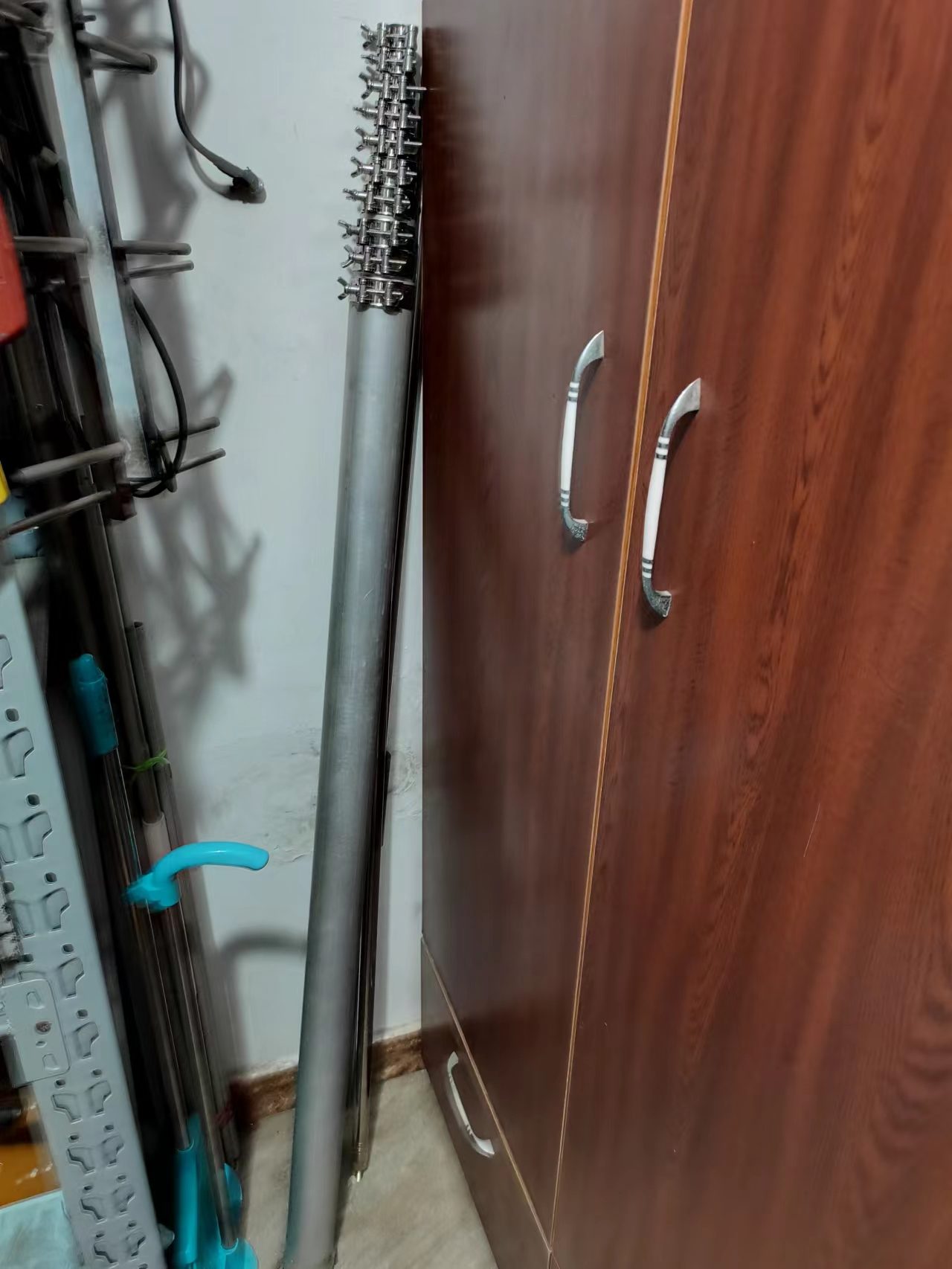

底部按照各节铝管的内径加工了一个塑料的“宝塔芯”,每节高出25毫米。这样铝管缩回来的时候就可以很好的“理顺”。并且不会影响卡箍的位置。

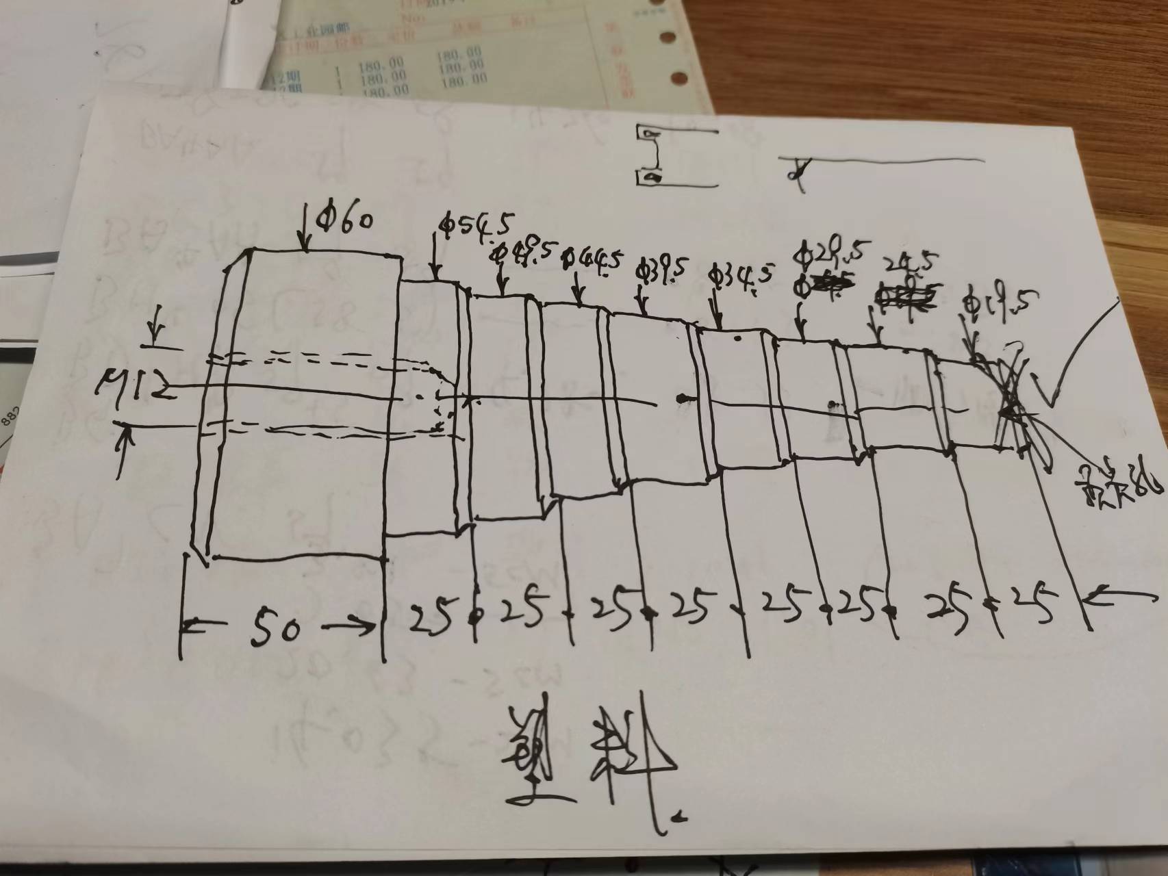

义务提供“宝塔芯”图纸。

义务提供“宝塔芯”图纸。

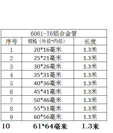

厂家回复:规格不全,缺少55*51,61*64-,当地的工厂都无这个规格!
无法订购了!

用什么材料?
