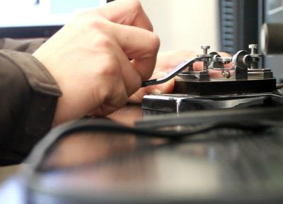

【原创】手键发报专业训练讲座(十五)
    接续上回分解:我们用了很大篇幅讲述了发报前的准备工作,其目的是让大家
正确掌握动作姿势和用力,为今后手键发报技术提高打下良好基础。此次课程讲座
面对的二部分爱好者,一是从零开始学习的HAM;二是有些发报基础的HAM。但最
终都要通过学习和自我训练达到发报质量的基本要求,即“清楚、正规、流利”。
    也许,大家在不同版本报务教材和文章中看到过许多关于怎样发报的文字叙述,
络上也观看过发报视频教学图像,大家多少知道一些有关手键发报的动作要领和
用力方法,但是要想在大脑中形成一套系统的学习思路和自我训练方法,还是有
练相伴并给予指导为好。在此,我为大家总结了部分教材和文章中的精华部分,并
业余学习和训练特点,再把自己多年来自我训练的切身体会讲述给大家,力求
简单明了、通俗易懂、正确掌握。
一、发报坐姿和握键姿势
坐姿:上体自然端正,两脚平放着地与肩同宽,身体离桌沿大约15公分;右手
握键,小臂约成60度夹角,电键后端距离桌边沿约为二厘米,握键后电键键梁
与小臂成一直线,大臂与上体之间在腋下保持约一拳之宽,初学者左手可以协
助右手按住电键,防止电键随着发报而摆动。
    跪式:拇指轻捏住键钮左侧腰部,中指弯曲用第一关节跪于键钮底盘右侧之上,
    食指成弧形,指端放在键钮顶部前沿,无名指和小指自然弯曲向掌心。
二、发报的用力
    主要是靠着手腕、手指及小臂的相互配合,这是协同用力的过程。在用手键发
报时,这力是以小臂肌肉发力带动手腕、手指作运动(大臂肌肉不发力),才能漂
亮地拍发点、划符号。在拍发任意点、划符号时,手腕与手臂部位,呈现出三条
水平线:
中水平线:正确握键姿势,在静止时,手腕下平面所构成的一条线。
上水平线:手腕抬起时,手背与手腕上平面所构成的一条线。
下水平线:手腕下打时,手腕下半部所构成的一条线。
[ 此帖被BD1GT在2017-02-07 04:51重新编辑 ]
DE    BA1GT
中国无线电运动社会体育指导员: 一级
E-mail: BA1GT@sohu.com
离线BD1GT
817
只看该作者 175楼 发表于: 2017-02-03
【原创】手键发报专业训练讲座(十六)
    接续上回分解:手键发报在正确掌握了电键调整、动作姿势和基本要求后就
可以开始体会发报用力了。
    我看了很多教材,但是没有提到小臂肌肉是如何发力的。从我多年学习和自
我训练体会中感悟到:手键发报不管是初学还是达到高手的技术水平,始终都离
不开小臂肌肉的正确发力,也就是说小臂肌肉的收缩与张弛传感到手腕和手指,
即小臂肌肉主要发力,手腕与手指辅助用力,是瞬间三点合力的结果。
    直觉感受就是小臂的发力直接传到跪姿的中指,以中指力撑住手腕抬至到上
水平线后(注意手背要绷紧,不要左倾),小臂肌肉瞬间松弛,由手腕带动手指
瞬间垂直下打到下水平线,假设下水平线有针刺,害怕刺中就要下打短促,干脆
有力(注意手腕不后拉),再借助电键弹簧的反弹作用,瞬间反弹到上水平线(
主要腕部不往上推,此时小臂肌肉再次发力给中指撑住),准备做下一个动作。
此时,握键拇指是不用力的,只是协助手背和手腕不左右倾斜,握键食指也不用
力,食指第一关节自然弯曲垂直在键扭之上,食指不能随着手腕上下摆动而向右
倾斜,即始终保持垂直状态,也是配合中指起到辅助作用。
    小结即是:上台要稳妥,下打得干脆,支撑要挺实,反弹得敏捷。
    因这部分内容太多,要细致讲解,所以只能分开叙述,且听下回分解。

       我认为:手键与半自动键发报相比较,手键更能彰显你的基本功底和技术水平。
在国内时,我的手键和半自动键发报训练是不同时间分开的,每次手键拍发基本
6008005字码报文,因为是恢复和保持状态性训练,所以每发100报文
后,我都是稍放松手臂几十秒钟,然后再继续下一个100组报文的拍发。手键拍发
间一长,小臂肌肉的确感到很累,但你要学会小臂肌肉、手腕与手指用力的协调,
只有在发报中正确用力与瞬间放松,才能坚持大报量拍发训练而不感到手臂酸累得
发不下去了。
DE    BA1GT

请教,初学者使用K4电键好呢,还是使用K7直樑电键好呢?
使用这两种电键的区别是什么呢?谢谢!
离线BD1GT
817
只看该作者 179楼 发表于: 2017-02-04
回 BG3MKZ 的帖子
BG3MKZ:请教,初学者使用K4电键好呢,还是使用K7直樑电键好呢?
使用这两种电键的区别是什么呢?谢谢! (2017-02-04 16:15)
       你说的K7键是不是那种直梁拉簧式用的练习电键啊?因为我记不住它的
型号了。我初期学习时也用过练习键训练,但时间不长。给配备了K4键后感
觉崭新的电键看着顺眼、舒服,大家都愿意用K4键训练,教练就统一不让我
们使用练习电键了。
