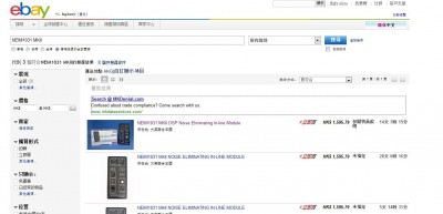

回 BG7YMX 的帖子
BG7YMX:呵呵,喇叭没有啥效果吧 (2013-03-14 09:26)
我的昨天到货了花了21天,包含运费1500以内,目前还没有开始使用
