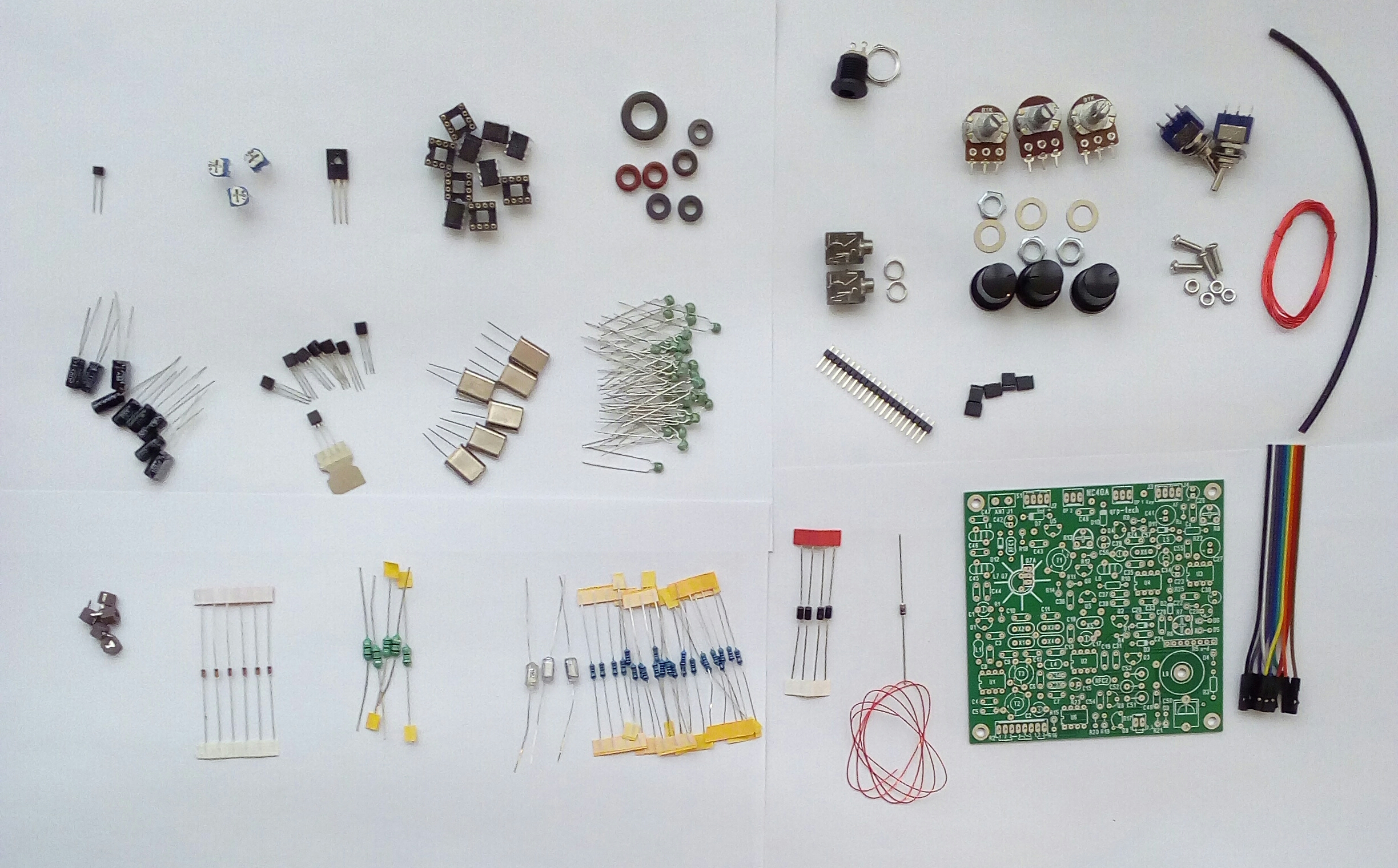

刚刚收到套件。谢谢!
离线bd4lb
3761
只看该作者 146楼 发表于: 2018-01-23
初步分类。
离线bd4lb
3761
只看该作者 147楼 发表于: 2018-01-23
测量元件的情况:
1:电容还好。多了10pF,15pF各一个。少了C50,大概是用10p或15p的代替它。
2:二极管好。
3:色码电感好。
4:电阻还好。少了1K的R2,R16和10K的R17。(可以自己解决。)
多了10M和4.7M的电阻,大概是用来代替8.2M的R4。
5:三极管。
Q2,Q3,Q5,Q8的J309都好。
Q6的2N2222A,Q1的2N4124大概是用3904代替,Q4的2N3906。
这三个是有问题的。(可以用自己的库存解决)
Q7的2SC799用BD139代替,是好的。
6:集成电路。
有一个NE602是有故障的。(还好,我有库存。)
其它,都好。
7:晶振
4.9152MHz的晶振6个,频率误差在20HZ左右。
其中的4个误差在10HZ,可以用来做滤波器。
总的来说,没有什么大问题。
下一步,可以慢慢搞那7个磁环了~
离线BD6CR
5951
只看该作者 148楼 发表于: 2018-01-23
C50用5.1p 10p 15p固定来替代,独石电容都是火炬的,1000p以下的都是NP0,国内没有更好的。
电阻我记得放了1k,不要跟100欧搞混,10k应该就不需要吧?
4.7M 10M是代换8.2M和15M的,我装了10M,决定侧音大小的。
2N4124用3904替代,三个都坏?这个概率太低了。3906是PNP,其余是NPN,引脚排列是ebc。
NE602其中一个坏的确有可能,不过我碰到的不多。
73 de BD6CR/4 上海浦东
离线BD6CR
5951
只看该作者 149楼 发表于: 2018-01-23
J309是老货,脚有氧化,要刮一下再焊。
4.9152晶振一一挑选过,这个很费功夫。
漆包线开始给少了,60圈的那个需要1.35m,其余需要27-40cm不等,要省着点用。
73 de BD6CR/4 上海浦东

离线bd4lb
3761
只看该作者 151楼 发表于: 2018-01-23
谢谢荣先生的指导。
我准备绕磁环电感,白色的大磁环应该是T68-7,对应的是L9。
红色的3个磁环应该是T37-2,对应的是L6,L7,L8。
余下3个黑色的磁环,其中2个是偏灰的黑色。大概是FT-61,对应的是T2,T3。
深黑色的磁环,大概就是FT-43,对应T1。
漆包线直径都是0.41mm的。
我的判断对吗?
绕好磁环电感之后,我会测量电感量,与说明书的参数对比一下。
离线BD6CR
5951
只看该作者 152楼 发表于: 2018-01-23
都对,线径影响较小,能绕下就行。
73 de BD6CR/4 上海浦东

离线BD6CR
5951
只看该作者 154楼 发表于: 2018-01-23
美式磁环的好处就是润滑好绕,还有就是一致性好
73 de BD6CR/4 上海浦东
