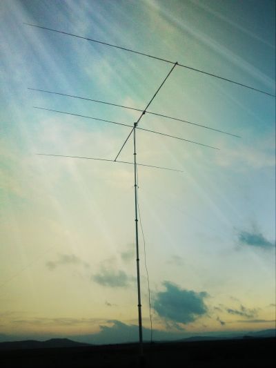

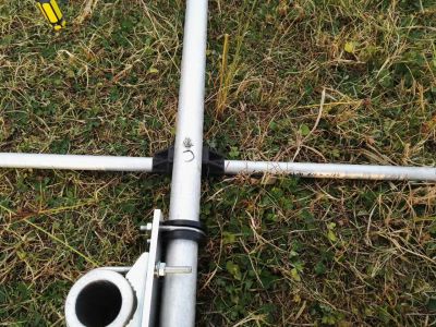

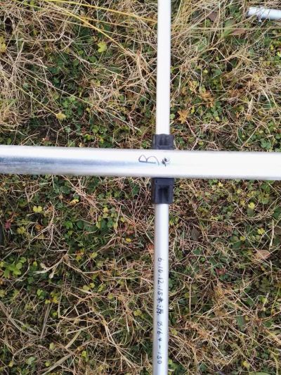

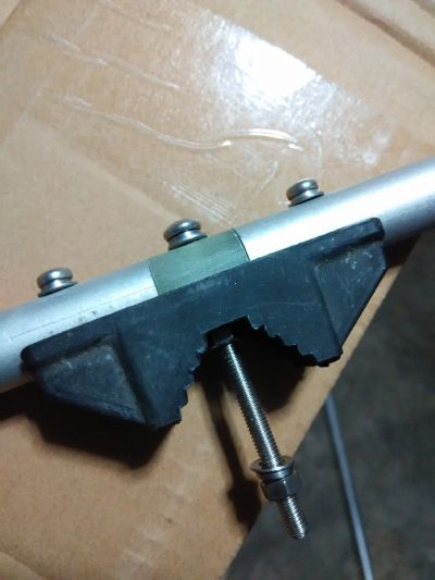

我也放几张图

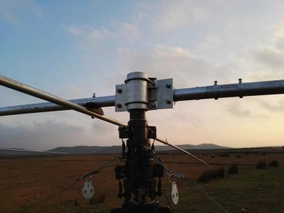

等等,楼上图里抱箍和支撑杆顶端连接的一个粗铝套是属于天线配件还是要另买的?

那是自己DIY的,以前五百也做过一批自慰器,本版块有,不过貌似不做了,成绝版了,嘿嘿!

自己找个做五金的,用两截水管焊起也能用,也可能是3截。

那咋搞,15米升降杆顶端一截杆子直接扣上能扣得紧吗?
或者到时我在重新找两个小的抱箍,在铝板上打4个新孔用来固定?

你量一下15米杆顶上需要多大直径的管管可以刚好插入,上面再焊一小截粗点的,再套一层更粗的,这样不就行了,能转还靠谱。
我是已经有这个粗铝管,按这个铝管的内尺寸和杆顶洞洞尺寸自己车了个手*榴弹样子的棒棒。

原来我搞错了,一直以来都把YP3直接固定在升降杆最顶端一根上直接转动,这根杆子也连着升降钢丝的。怪不得每次用都感觉有点不对劲,又没想到哪里问题。
