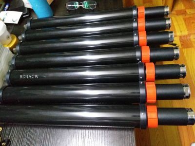

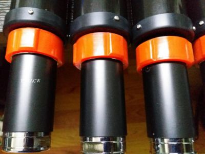

现在 M-120A天线已经升级 成M-130A了,增加3.5兆、5兆频率。
加粗了线圈直径,改变了线圈接触方式,用铍铜做爪子 弹性更好,不伤害线圈(线圈移动 不留痕迹)。
线圈部分参考了SD-330、Tarheel Little 等品牌天线,
还是追求品质至上,基本上看不出DIY痕迹。

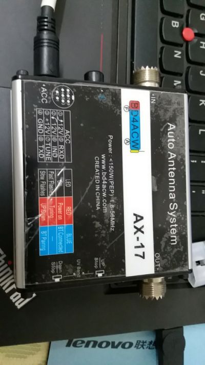

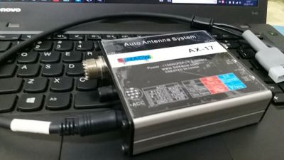

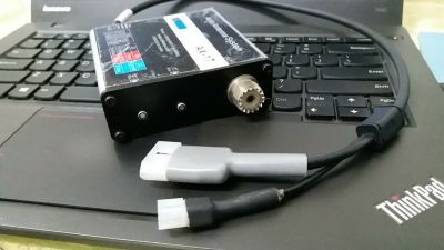

自动控制器( 型号:AX-17 )已经可以兼容 所有电台,
1、ICOM电台 可以实现一键调谐,其他电台 只要 输出5W 左右功率 也能自动调谐,只要你给他功率 自动判断 往上升 还是往下降,到谐振点就停止,比八重洲电台 控制 谐振点 停的 更准(F-857调谐有时会跑过头一点点,需要手动微调),八重洲电台程序对直流电机控制还需要改进,特别是直流电机惯性(个人理解,站在巨人的肩膀上总是那么的省力),天线升、降到顶或底 没有等待时间,摒弃了原来八重洲 电台控制天线要傻傻的等30-60秒的诟病。
2、内置蓝牙模块 可以和 手机APP联动,减少 对 控制盒上按钮的依赖(有时控制盒远离操作者)。
3、支持 放倒器 控制  及 其他 12V直流电机 的 电动起子天线:SD-330 、Tarheel Little等 , 呈 开放状态 方便 爱好者使用。

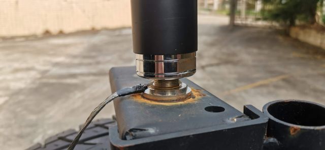

装车时 :一般车身4个角的 对角 物理距离 在5米左右,比较接近14兆1/4波长,效率好与坏 接地有很大的关系。
天线尽量离开地面,减少地损耗,增加辐射电阻。
最方便、高效的接地是用10-15mm宽 铜编织带连接到车壳,导线越短越好。

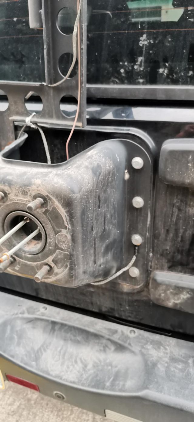

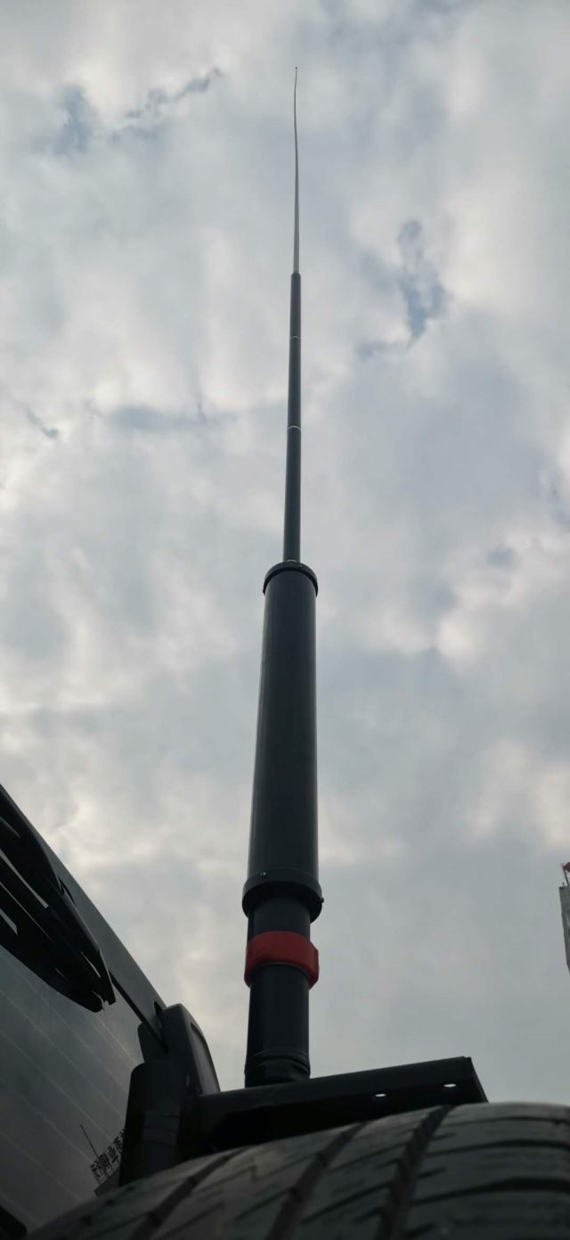

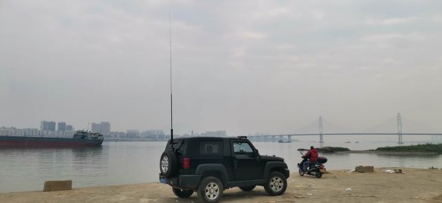

去年8月左右买了楼猪的M130A 装BJ40-上,当时看支架直接连车体了就图省事没装地网线,也实现了857D的调谐,只是结果多半是听得到别家喊不应,当时也没多想就作罢了。
春节全国人民隔离期间没事干,怀疑天线效率不高的原因是安装支架接触不良,没装地网线,所有就把地网线给单独接出来接到确定可以和车体连接备胎架螺丝了,没想到一下效率大增,基本可以和PAC-12 GP媲美了,尤其是把JPC的PAC12的三根铝棍加上后再接2米5的拉杆效果更好,7M和14M都基本上听得到就喊得通了。
顺便说下,在BJ40这类有金属备胎架的车上上装这天线,简单得很,车上再放个JPC的PCA12 真是相得益彰,螺纹规格基本都是M10 的,既可以用来加长M130A的振子长度 又可以单独架设GP 野战好组合。
M130A 自动调谐时的视频(从顶部配合FT857D自动 调谐到14.270的过程):(优酷)
M130A 自动调谐过程
FT857D+蓝牙手咪+M-130A通联现场 (电台声音是直接从手咪中传出的 可以拿着咪咪在车子附近乱走通联 )
[ 此帖被bg7npq在2020-02-22 10:48重新编辑 ]
