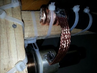

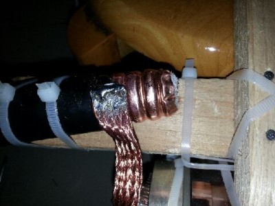

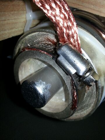

感谢各位大侠提醒!四个连接端有三个已经改为原子连接,真空电容定片端焊接不上,改为用步步紧将剖开的铜编织带抱紧大半圈。

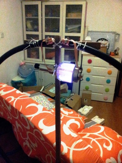

今天到货了两枚真空电容,计划调试出欠账的两面天线(贵阳王先生/bg8ofc和北京王先生的)。
按照下单顺序调试
第一面:贵阳王先生的
真空电容装上之后调谐正常,功率加到100W,电容无异常。
已经拍摄视频,http://v.youku.com/v_show/id_XNTcwODkxNjA0.html
第二面:北京王先生的
真空电容能够正常调谐,功率加到40W时,驻波突变到7.8,真空电容发光。确定为漏气。
拍了照片。
总结:明天将贵阳王先生的天线发出。另外只能给北京的王先生说对不起了,为了保证质量,我不能把漏气的电容给您。如果您你能等,将在下一批次的电容(下周)到货后给您调试,如果不行的话,可以申请退款。或者退款后等段时间再拍都行。

1005、4ICC,这个纯铜编织带在7兆频率下采取焊接的连接方法是最理想的了!能最大化降低损耗,但是相比大环的表面积似乎还是不太够吧,对折后牢固的焊接上试试吧,也许在7兆一下会有惊喜哦!

配的编制带是20厘米长的,够长,可以对折使用。

电离层:1005、4ICC,这个纯铜编织带在7兆频率下采取焊接的连接方法是最理想的了!能最大化降低损耗,但是相比大环的表面积似乎还是不太够吧,对折后牢固的焊接上试试吧,也许在7兆一下会有惊喜哦! (2013-06-15 11:08)
好的,感谢指点!今天再动动脑筋,增大接触面积!
