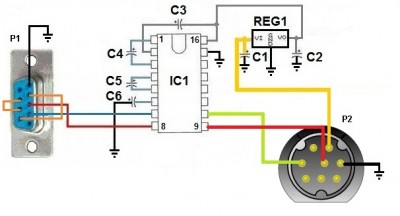

请问
FT-817 FT-857 FT-897 数据线 CT-62
能行吗,怎麽用?
YAESU CAT数据线,使用了主流的USB接口,总长度1m.
    将您的FT-817、FT-857、FT-897电台与电脑连接,用电脑对电台进行频率管理、菜单操作、功能调整、日志录入等多样化操作。
    数据线支持Ham Radio Deluxe等常用第三方控制软件
YAESU USB CAT安装使用说明
1、安装YAESU USB CAT驱动程序,安装完成后插入数据线,数据线的8芯插头与电台数据端口对接。(FT-817ND对应的是ACC口、FT-857D对应的是CAT口。端口很好识别,是8芯的。注意6芯的是DATA口,不能直接插入。)
2、我的电脑--属性--硬件--设备管理器--端口,这里可以看到数据线位于哪个COM口。(Prolific USB-to-Serial Comm Port)
3、安装Ham Radio Deluex软件,按照说明用其中的汉化文件复制到安装根目录里覆盖同名文件,实现汉化。
4、首次启动Ham Radio Deluex时,在弹出对话框中选择电台的生产企业、电台型号、COM端口号(如上第2条)、速度,点击“连接”即可联通电台实现通信。
注意:速度必须与你的电台设置的速度一致,并不是越大越好。电台一般默认是4800,如果不能确认则选择“Auto-detect”(自动)。COM端口若不确定是哪个口,也可以选择“Auto-detect”。
5、FT-817 Commander软件的设置,与Ham Radio Deluex一致。

jnwysh:
请问
能行吗,怎麽用?
我看了CT-62电路图,是RS232电平转换,可以用。将RXD、TXD和GND对应于H-C3编程
插座的RXD、TXD和GND,即可编程。如果连不上,RXD、TXD对调一下试试即可。
