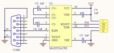

大家愿意升级的先准备好编程接口电路:
五一后发布升级文件和升级方法。
大家做好准备。
串行接口为DB9母头。
现已更新内容:
1:工程菜单中加入液晶屏背光开关选项;
2:工程菜单中加入点划时间间隔 "严格/普通" 选项;
3:解决某些自动键体的“单点双触发”现象。

弄一条TTL线也行,
就是刷路由器、刷卫星接收器的那种线。
我用TTL线刷的。

我还没用过1•1版,ttl线已有,等刷机中。
不过现在用的感觉也还好,出错时发下E就正常了。我用的是手键。
