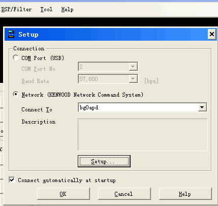

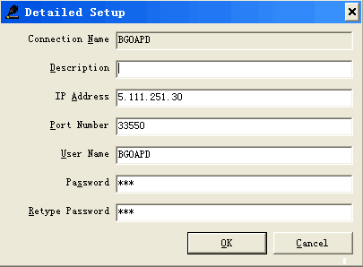

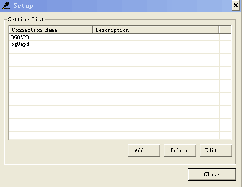

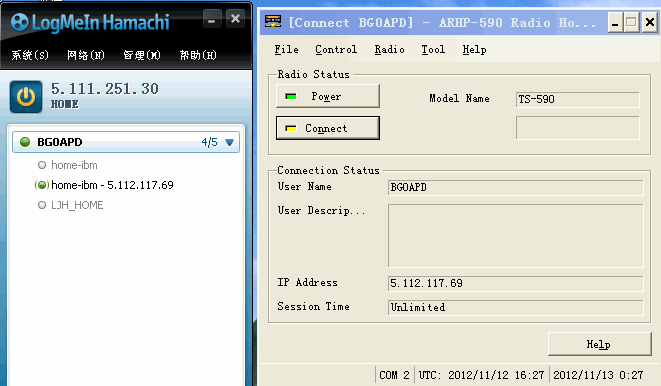

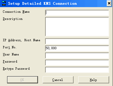

用LogmeIn创建两台PC之间的VPN通道,机器远端启动ARCP-590,tool中选setup,点击跳出页面里的setup按钮,出现Network设置
点击add
遥控远端设置机器近端的VPN IP地址。然后在ARCP-590的tool菜单下的Setup,选Network,选刚设置的网络名称。

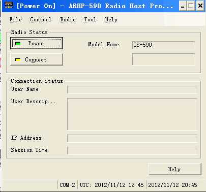

与590通过USB连接的近端计算机需要下载安装ARHP-590, 健伍网站有http://www.kenwood.com/i/products/info/amateur/software_download.html

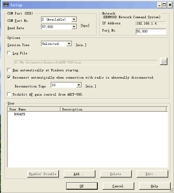

只看该作者 145楼 发表于: 2012-11-12
ARHP会自动在Network栏里填入当前计算机的IP地址,如下图,认到了192.168.1.4,这是当前计算机连接因特网时的内网地址,认不到到VPN的IP地址,两台计算机是无法通信的。
邮箱:BG0APD@163.com
电话:15309910960
离线BG0APD
8463

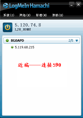

只看该作者 146楼 发表于: 2012-11-12
不过有办法,192.168.1.4的地址是通过DHCP自动分配的,拔掉正在使用的USB无线网卡,这个地址就不复存在,重新打开Tool—Setup,顺利认到5.120.74.8的VPN IP Address

只看该作者 147楼 发表于: 2012-11-12

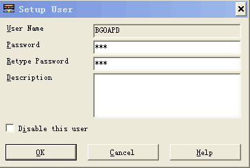

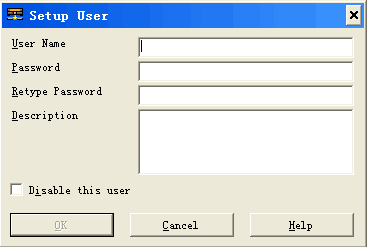

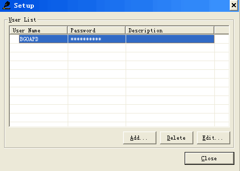

在Setup界面的最低端,点击Add,输入用户名和密码,机器近端与遥控端计算机里应该相同。
邮箱:BG0APD@163.com
电话:15309910960

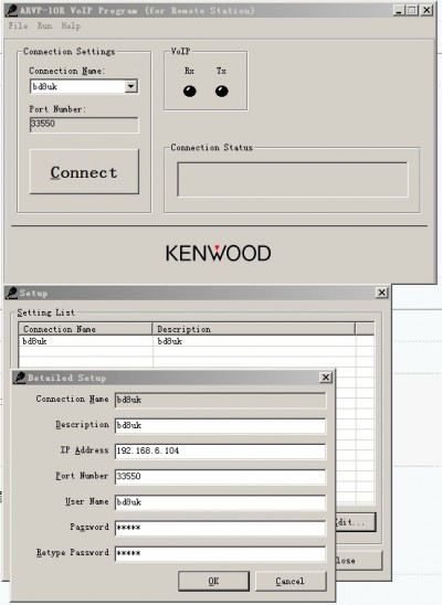

局域网里用另一台电脑控制TS-590S的操作已经没问题,现在是局域网里的遥控端电脑无法通过VoIP软件进行收发,正在找VoIP的设置说明……。
在线bd8uk
11700
只看该作者 150楼 发表于: 2012-11-12
现在的设置:

只看该作者 151楼 发表于: 2012-11-13
设置好后机器近端见下图:
邮箱:BG0APD@163.com
电话:15309910960

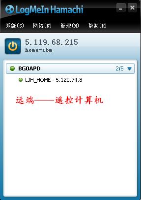

离线BG0APD
8463
只看该作者 152楼 发表于: 2012-11-13

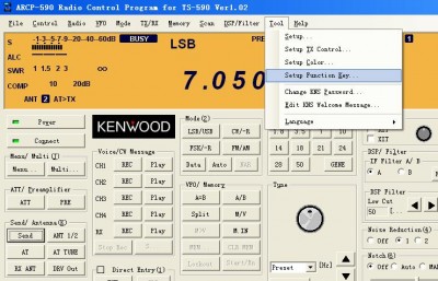

遥控端界面,可实现开机或关机等所有功能。
邮箱:BG0APD@163.com
电话:15309910960

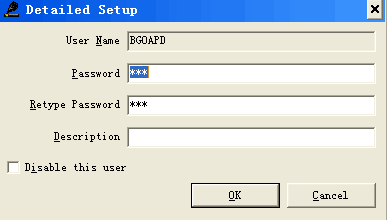

只看该作者 153楼 发表于: 2012-11-13
机器近端使用AVRP-10H,File—Setup—Add加入用户名和密码即可
邮箱:BG0APD@163.com
电话:15309910960

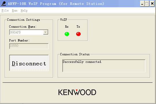

离线BG0APD
8463
只看该作者 154楼 发表于: 2012-11-13
遥控远端使用AVRP-10R,File—Setup—Add加入用户名和密码,还需要加入机器近端Hamachi地址,即5.111.251.30,端口使用缺省值33550。
邮箱:BG0APD@163.com
电话:15309910960

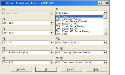

若要遥控,PTT的控制可以使用590设置好的VOX功能,不过,ARCP-590控制软件有个功能很好用,就是功能快捷键定义,我把F7定义为Send,发射时按下F7即可,感觉跟按动PTT效果一样。
邮箱:BG0APD@163.com

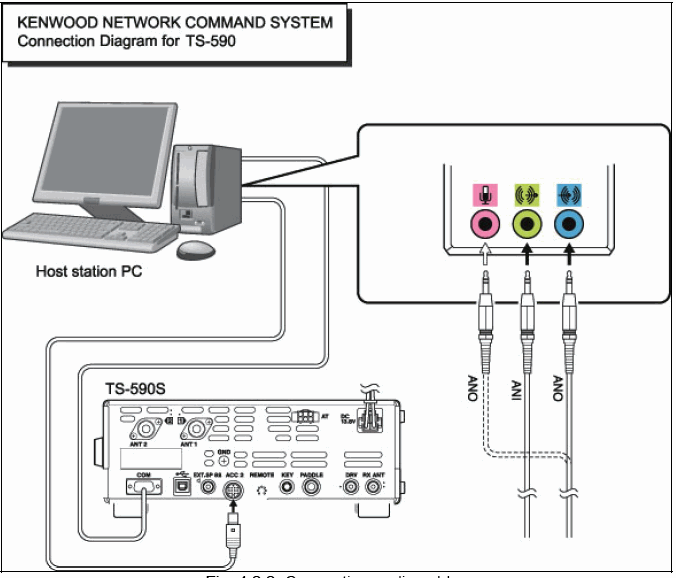

只看该作者 156楼 发表于: 2012-11-13
因为USB音频I/O本身有时延,再通过VoIP网络传输,时延可能会不可忍受,所以健伍建议590的音频输入输出采用硬链接连接声卡。590的音频输入输出在ACC2
不过,守听或者听广播不用硬链接也没什么,因为时延基本是不变的,不影响收听。

只看该作者 157楼 发表于: 2012-11-13
使用ACC2的音频输入功能,63号菜单需要设置。
69号菜单将VOX关闭。

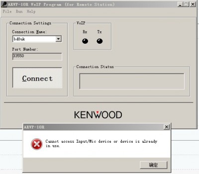

在线bd8uk
11700
只看该作者 158楼 发表于: 2012-11-13

我现在用一台笔记本与电台做近端连接,使用USB连接电台,没有从ACC走信号,电脑里已经有电台的声音但就是开启AVRP-10H时VoIP的Rx与Tx灯不会亮!
离线BG0APD
8463
只看该作者 159楼 发表于: 2012-11-13
回 bd8uk 的帖子
bd8uk:我现在用一台笔记本与电台做近端连接,使用USB连接电台,没有从ACC走信号,电脑里已经有电台的声音但就是开启AVRP-10H时VoIP的Rx与Tx灯不会亮!
 (2012-11-13 07:51)
恭喜8UK搞定,哈哈
