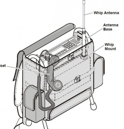

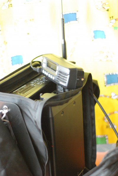

我的装战术背架里了。上车后可以分离开放在车前面。方便多了。手咪的功能也全部写出来了。

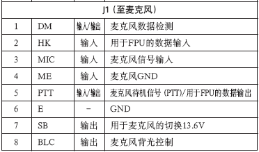

tk90感觉改造成背负电台不错,有想法将美军电台手柄,替换原来的话咪,原第8脚更改成扬声器输出,话筒背光不用了。
