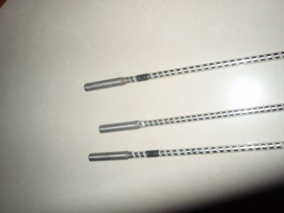

离线bd5ir
5777

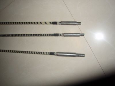

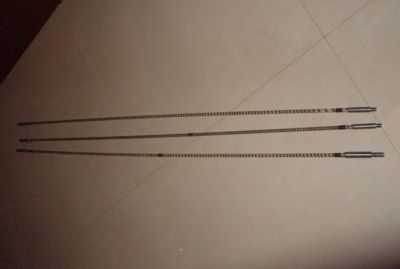

只看该作者 144楼 发表于: 2015-10-23
三节“缠绕鞭”光身子照片:
BD5IR  徐强  手机:13979660139
地址:江西省吉安市吉州区
邮编:343000
井冈山两件宝:历史红.山林好。

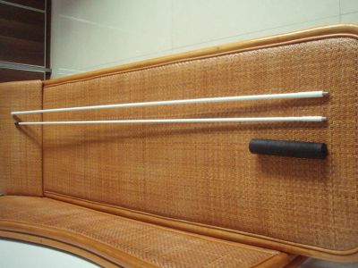

离线bd5ir
5777
只看该作者 145楼 发表于: 2015-10-25
下午测试4.5米缠绕鞭了。
地址:江西省吉安市吉州区
邮编:343000
井冈山两件宝:历史红.山林好。

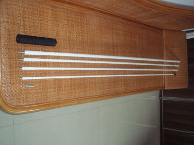

离线bd5ir
5777
只看该作者 148楼 发表于: 2015-11-13
马上就出6米的“缠绕鞭:R--6000/19”了。专门兼顾用在不方便架天线,只能够阳台上面伸出去做通联的朋友们。
这个命名方式怎么样:字母“R”,说明是本HAM的出品;“****”是表示其物理长度为****毫米;分号后面的数字为电气长度多少米。“R---6000/19”就是我出品的鞭长6000毫米,缠绕的扁铜带电气长度为19米的“缠绕鞭”天线。
同样还有“R--3000/9”、“R---4500/14”这两个型号。

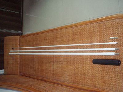

只看该作者 155楼 发表于: 2015-11-22
出试用品了!

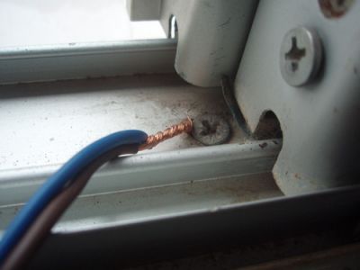

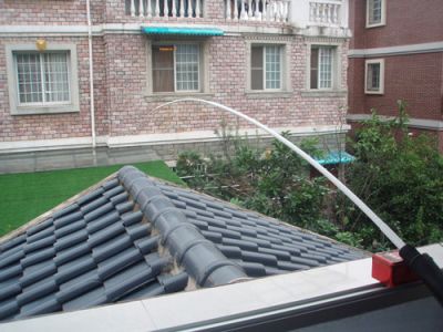

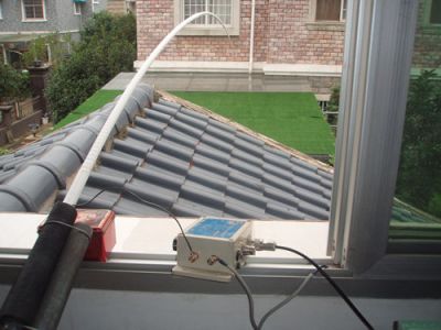

只看该作者 158楼 发表于: 2015-11-28

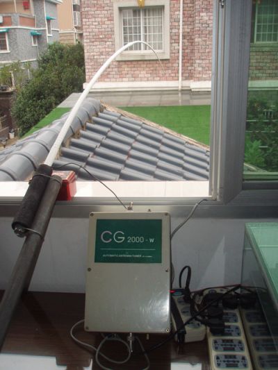

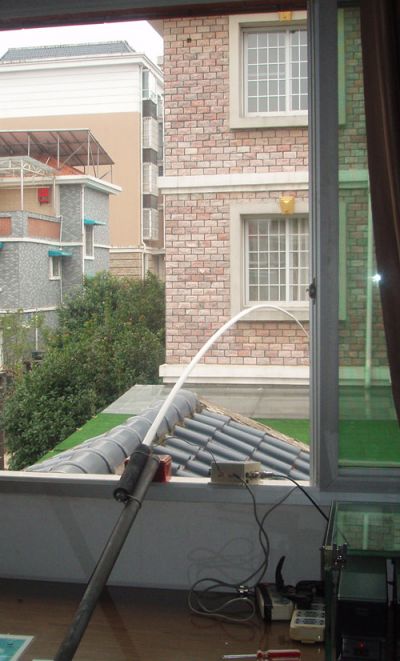

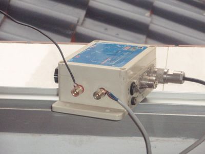

上午试验了一下“R-303/45缠绕鞭天线”在当作“阳台天线”使用时与自动天调“CG-2000”和手动天调“K8DX”的匹配情况。发射设备是“FT-2000D”,50W的AM输出。接地线是直接接在铝合金窗框上面。试验现场照片如下:
结果是:与“CG-2000”自动天调配合时,可以实现从80米波段到10米波段的全覆盖。
与“K8DX”手动天调配合时,可以实现从40米波段到10米波段的全覆盖。在80米波段上调节到最好状态是“FT-2000D”机器的驻波表显示2.0的驻波,但是“K8DX”上面发光二极管亮到顶了。
