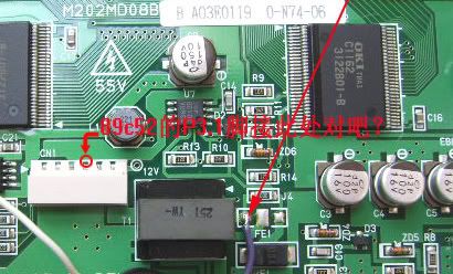

我的连好后开就啥反应也没有。gps数据引脚上有电压证明模块没问题。不知道是否是像楼上老师说得那样是因为晶体没起振造成的。我手上只有数字万用表。

量量晶振的电压!!!!朋友现在在线吗???再的话大家讨论一下

我的好了,
1|确认电压5v 晶体起振,起振后 在x2和vss端有2v左右的电压。
2、在p3.0 p3.1端应该有2v以上的电压跳变
3、复位电容不要用大于22uf的,何先生用的是10uf
4、正常的开机就有显示,一段时间后gps校准。
5、何先生的电路设计很好不要更改参数

是的,只要连接正确,注意接线长度,一装就可正常工作.

只要有数据流,就会更新显示的.晶体是否工作正常?
不要着急,查一下电路.
anybody-hf 方法是对的:
1、确认电压5v 晶体起振,起振后 在x2和vss端有2v左右的电压。
有示波器查一下更快!

离线johncooper
18
只看该作者 156楼 发表于: 2007-05-04
我检查了电路,没错。gps有信号输出。测量晶体l两端电压--为0。vfd下面一行有显示--乱码,上面一行无显示。好奇怪啊。是不是89c52坏了?今天去烧一个。唉~~着急上火中......
离线johncooper
18
只看该作者 157楼 发表于: 2007-05-04
刚才测量x2端对vss电压2.19v,x1端对vss电压也是2.19v。确认了电压为5v。在p3.0 p3.1端确实也有2v以上的电压跳变。
离线johncooper
18
只看该作者 158楼 发表于: 2007-05-04
地线接到自来水管子上了。
离线johncooper
18
只看该作者 159楼 发表于: 2007-05-04
89c52的p3.1脚接这里对吧?(那个比较长的箭头是何老师原图上的指示电源的箭头。短箭头才是我要指的地方)
