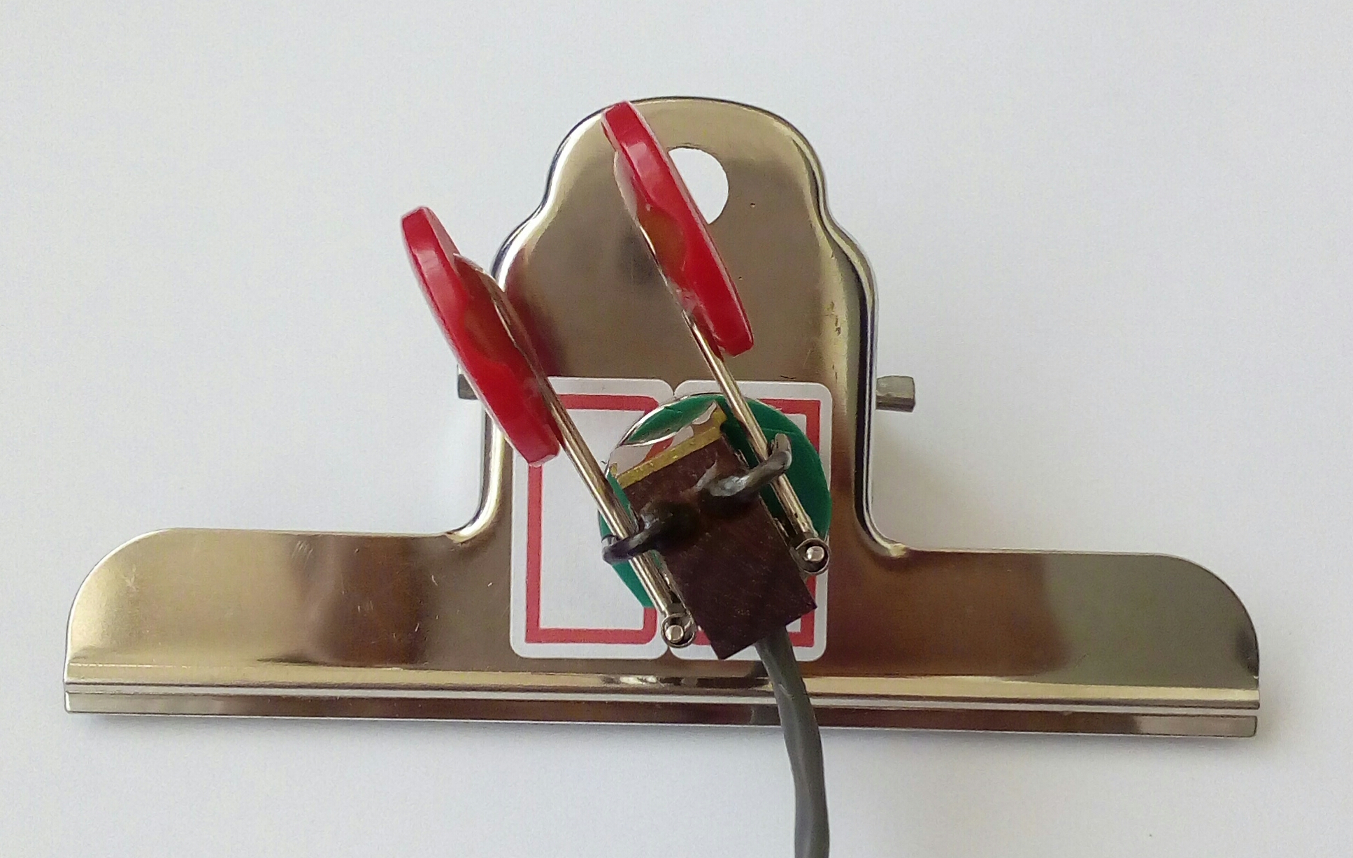

黑鼠是铝合金外壳,散热非常好。
磁铁钮扣小夹子半自动键不能吸在黑鼠外壳上了。
我用大铁夹子解决这个问题。还可以。

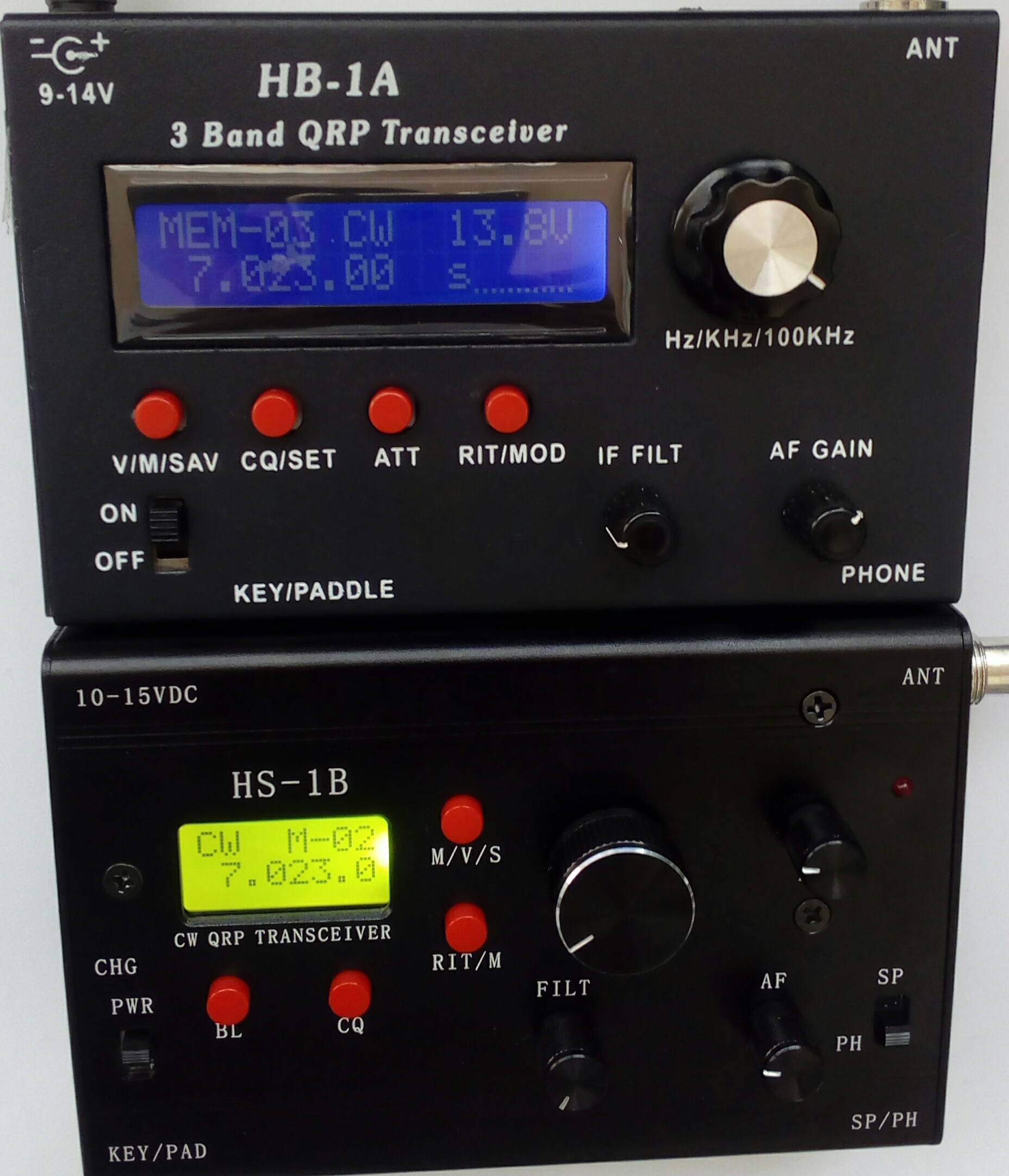

黑豹和黑鼠的合影。我的~

bd4lb:[图片]黑豹和黑鼠的合影。我的~[表情]  (2017-06-05 08:46)
第一台的大旋钮比第二台的大旋钮好看

回125楼。bg5bdt。
我的黑豹HB1A,电路板上的标记是HB1B。是老版本了。旋钮是塑料的。
使用上的手感,黑鼠的铝合金旋钮挺好,应该更耐用。
我请教过BD4RG卜先生,和参考相关的电路,把黑豹2sc1162发射管
更换成2sc1969。效果还好~可是,功率管的散热还是差一点儿。
黑鼠HS1B是新版本。
通过这几天的测试和使用。接收性能和黑豹差不多,由于
增加了RF旋钮,可以更方便地调节信噪比。
发射稳定,输出功率不会因为功率管发热而降低。很好~
有可以调节的QSK功能。发报间隙,能听到信号。
接收RIT和发射XIT,频率都可以调节。很好~
背光灯可以关闭。内置喇叭,还可以外接喇叭。有外接喇叭和耳机的切换开关。
SWR显示和发射LED灯。
7,10,14,18,21MHz五波段。
