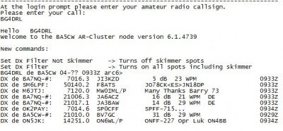

做了个cluster节点,包含了常规spot和国内三个rbn节点的spot
服务器61.174.20.118 端口7373
只看该作者 122楼 发表于: 2013-09-04
连上 谢谢ALC的贡献

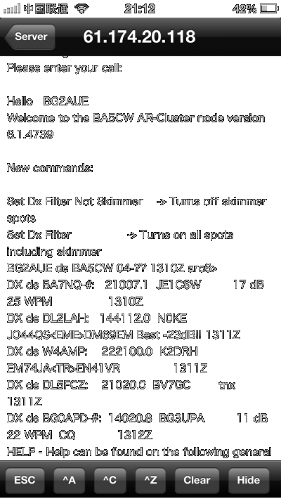

只看该作者 123楼 发表于: 2013-09-04
手机上装了个TELNET,好用!
