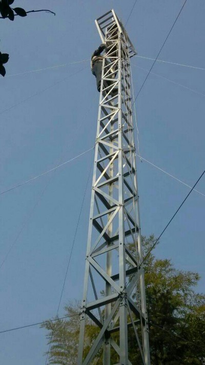

今天下午塔上一个人连续发疯四小时,把c3在塔上拼好了。

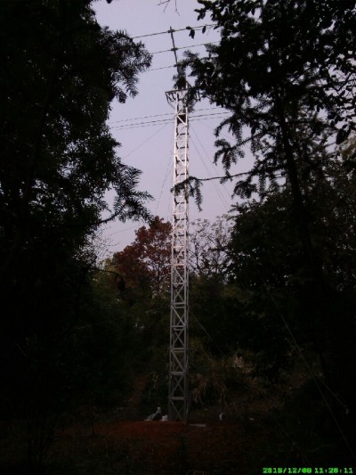

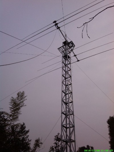

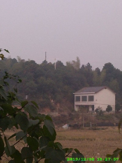

高空作业结束

pnv的天线塔和天线的材料非常好。

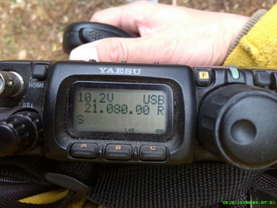

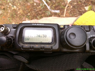

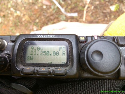

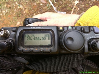

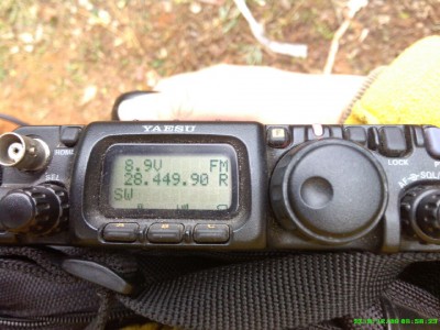

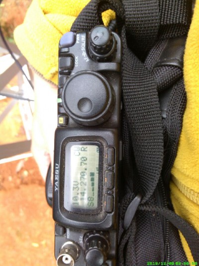

20米悲剧,底噪大, 15-10米不错,开了前置放大不起表,刚才15米美国信号过来打雷。

pnv做的c4免调试,装好就搞定,10米最外一节用一个铆钉,这样长度适合28-28.6兆赫兹。

BA7CK:20米悲剧,底噪大, 15-10米不错,开了前置放大不起表,刚才15米美国信号过来打雷。[图片] (2013-12-09 10:20)
跟俺这里S9+20比,简直就是世外桃源啊

用什么转向器??
BEST 73!   DE BA7QT/LIAO
QSL MGR:W3HNK
离线bd3qu
535
只看该作者 138楼 发表于: 2013-12-09
请告知钢丝绳尺寸,不锈钢?
76374
只看该作者 139楼 发表于: 2013-12-09
回  138楼(bd3qu)的帖子
第138楼bd3qu于2013-12-09 19:46发表的:
请告知钢丝绳尺寸,不锈钢?
三毫米。
