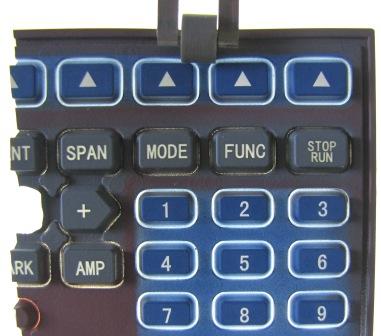

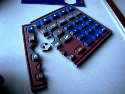

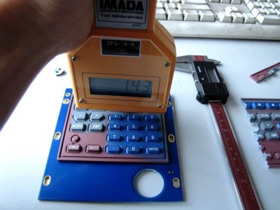

今天收到了按键的全工艺打样,总体情况还算满意,但也发现几个问题,要修改模具
对按压力进行测试,实测结果比设计值少1倍
切开看看里面,按压行程比设计值大了0.5mm,破碎强度没达到我们的要求,模具抛光也没达到我们给定的指标
对透光性进行检查,无字区域漏光比较严重,这国产工艺啊,啥时候能好起来。。
