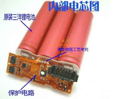

换个充电电池吧,我用的这个,很不错

换个充电电池吧,我用的这个,很不错[attachment=558370]

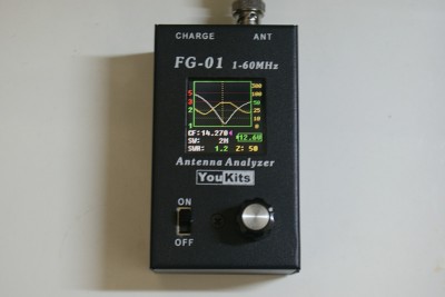

那个旋钮我也换了一个据说是台湾产的

原设计就是用这种电池。如果用配送的电池盒只能用14500锂电池,用普通5号1.5V的干电池是不能工作的,请各位特别注意!

JPC 这款电池哪里有 能给个链接吗?东西没收到 电池先准备好

真乖巧,内部有空间装下电池吗?

http://item.taobao.com/item.htm?id=15306532810这个去掉外壳正好装到里面,保留原保护电路

7Jpc的这三个电池怎么充电?

买个带线的插头焊接到电池上,然后插到电路板上,利用自带的插座充电就可以了
