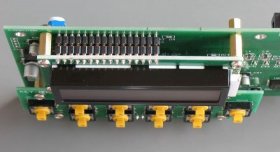

只看该作者 137楼 发表于: 2012-01-05
请大家关注我的博客,正在炮制step by step安装调试

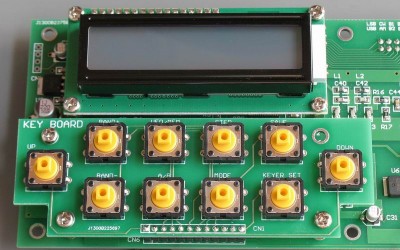

继续上图
lcd侧面局部,注意排针安装方法。对准后在焊接。
[ 此帖被BD6RA在2012-09-19 21:08重新编辑 ]
BD6RA的博客
http://bd6ra.blog.163.com
2波段手持机PANDA 1 PRO技术讨论QQ群:190785149

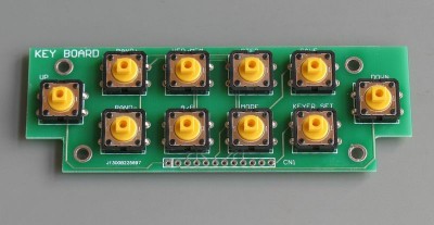

离线BD6RA
10865
只看该作者 138楼 发表于: 2012-01-05
按钮一定要装平整,否则不好看。

离线BD6RA
10865
只看该作者 139楼 发表于: 2012-01-05
按键排针也不要急于焊接,安装到位再焊接
[ 此帖被BD6RA在2012-09-19 21:09重新编辑 ]
