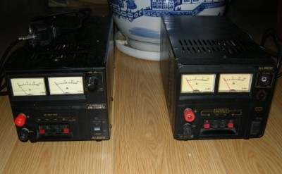

请看,ALINCO DM-130MVZ电源,给个评价.

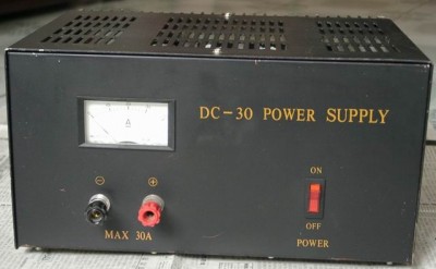

我用的是这台DC-30 号称军用电源,记得是给PLA的IC 725A搭配的,不知道大家怎么评价?(注:图片引用自本论坛)
