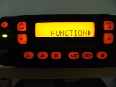

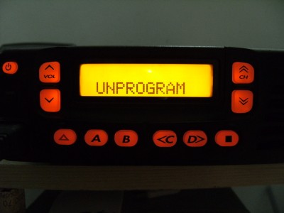

老师,我向您求救!我的TK-90按帖子的方法制作了写频线,结果读了一下,没读出任何信息来,就成了这样了,面板按键都不管用了!
离线bh3pjw
17
只看该作者 129楼 发表于: 2013-09-15
开机显示

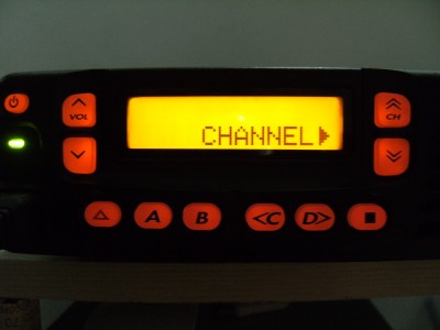

只看该作者 130楼 发表于: 2013-09-15
如果同时按开机键和B键,开机后显示两个菜单一个是
离线bh3pjw
17
只看该作者 131楼 发表于: 2013-09-15
这个可以编辑信道模式的任何参数!

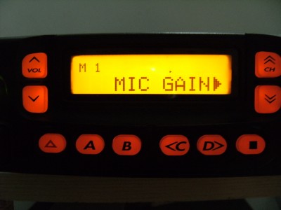

只看该作者 132楼 发表于: 2013-09-15
还有就是这个菜单
离线bh3pjw
17
只看该作者 133楼 发表于: 2013-09-15
可以编辑26项菜单

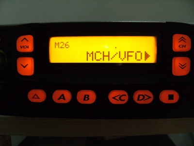

只看该作者 134楼 发表于: 2013-09-15
1到26号菜单
离线bh3pjw
17
只看该作者 135楼 发表于: 2013-09-15
关机后,再次正常开机还是显示这个所有按键都不管用!

只看该作者 136楼 发表于: 2013-09-15
回 BG0APD 的帖子
BG0APD:[表情]  [表情]  (2013-09-05 09:50)
我的机器原本有VFO模式的,任意用手咪设置频率,现在没有了!怎麽办呀!麻烦您帮我一下!谢谢!

bh3pjw:关机后,再次正常开机还是显示这个所有按键都不管用! (2013-09-15 01:14)
光读就能读成这样?光读不会改变里面设置啊。 现在状态是工程模式,按理重启可以恢复。
淘宝上淘一根USB口 kenwood 写频线试试。
