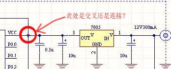

求教:
制作过程发现问题如下:
此处是交叉还是连接?
我把这里连接了。
晶振的1,2引脚怎么区分啊?还是不用区分?我随便接上的。
接好后发现vfd自检正常,把开关拨回off后 发现开机后屏幕亮一下再就没有显示了。请问正常情况下,开机后显示器会是怎样的状态?是否需要等待一段时间才有显示?
我也发现7805严重发热。请问这是否正常?是否我的89c52烧毁了?请何老师把程序文件发上来吧。
另外,要是有vfd的接线就方便了。

求教:
制作过程发现问题如下:
此处是交叉还是连接?
我把这里连接了。
另外,要是有vfd的接线就方便了。
开机后屏幕亮一下,正常.
正常情况下,开机后显示器会显示北京时间.但如果没有gps数据近来来就没有显示.
5v这端工作电流小于300ma才是正常的.12v vfd屏这端工作电流小于400ma才是正常的.
请检查一下gps是否接对.用万用表量一下数据输出端电压,是方波,大约2-3v.
最好有示波器,看一下波形就知道那出错了.

求教:
制作过程发现问题如下:
此处是交叉还是连接?
我把这里连接了。
另外,要是有vfd的接线就方便了。
图上交叉处是连的,晶体1/2脚都是一样的,另我也找过vfd连线,没有合适的.
