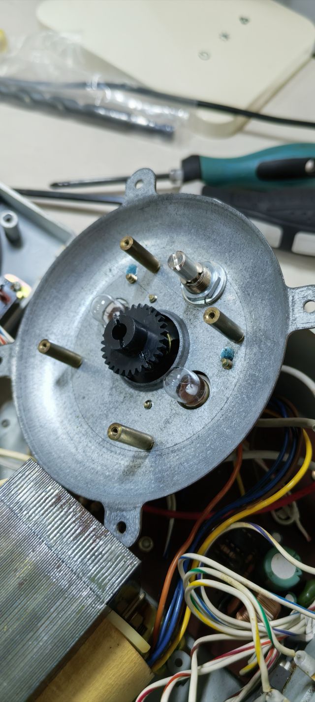

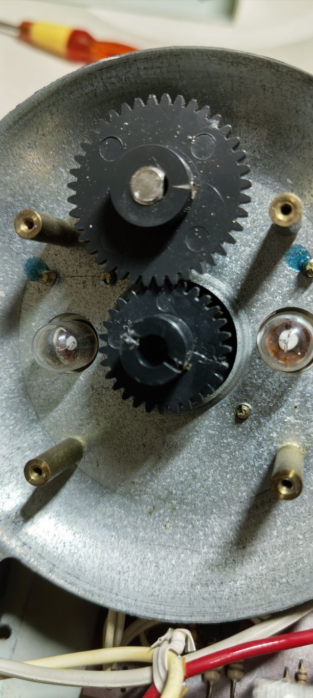

只看该作者 100楼 发表于: 2025-06-23
RC5-1你就放弃吧 没有专门转速配比的齿轮组 塔上电位器的位置根本对不上
还不如买个6轴陀螺仪方位指示套件
离线bh3eqb
211
只看该作者 101楼 发表于: 2025-06-23
越来越有意思了,持续关注……
离线bg7rff
3185
只看该作者 102楼 发表于: 2025-06-23
回 永远的FM 的帖子
永远的FM:RC5-1你就放弃吧 没有专门转速配比的齿轮组 塔上电位器的位置根本对不上
还不如买个6轴陀螺仪方位指示套件 (2025-06-23 09:30)
是吗请详细道来
期待和你空中相见!最快当天寄出卡片!
QSL:QRZ.COM、CN、
邮编:545300
E:22736901@QQ.COM
离线BG2QAX
6868
只看该作者 103楼 发表于: 2025-06-23
回 bg7rff 的帖子
bg7rff:是吗请详细道来 (2025-06-23 17:38)
因为这几款旋转器指针是马达带动的,室内外马达减速比是相同的。不过可以试试
离线BG2QAX
6868
只看该作者 104楼 发表于: 2025-06-23
回 bg7rff 的帖子
我在用的八重州G550,G5500,江本的KR500,这三款是动圈表头的,G1000指针就是电机通过皮带减速驱动。
12510
只看该作者 105楼 发表于: 2025-06-24
回 BG2QAX 的帖子
BG2QAX:我在用的八重州G550,G5500,江本的KR500,这三款是动圈表头的,G1000指针就是电机通过皮带减速驱动。 (2025-06-23 21:40)
非要这样改造,G1000之类稍微好一点点,可以校正,RC系列别想了,速比直接给你锁死,齿轮差一点都不信
离线BG2QAX
6868
只看该作者 106楼 发表于: 2025-06-25
回 bg7rff 的帖子
bg7rff:我买了一个RC5-1的控制器来改接我的电机
放手机打火机做参照物,我看别人的照片时感觉很大
....... (2025-06-21 17:35)
咸鱼上有个KR500的室内机,288.还有个G5500的室内机,580.

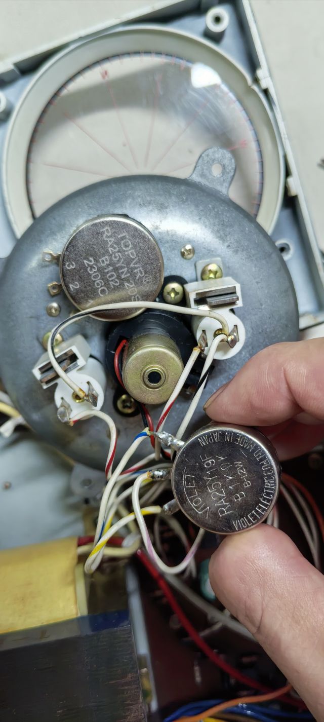

离线bg7rff
3185
只看该作者 107楼 发表于: 2025-06-26
原来的电位器没有卖,拆了换两个差不多又有卖的
装好后对比一下
期待和你空中相见!最快当天寄出卡片!
QSL:QRZ.COM、CN、
邮编:545300
E:22736901@QQ.COM
离线BG2QAX
6868
只看该作者 108楼 发表于: 2025-06-26
回 bg7rff 的帖子
bg7rff:[图片]
....... (2025-06-26 20:14)
也能搞定,室内机室外机就是同步过程,双胞胎吗,你走一步我走一步,你找老公我.......................
