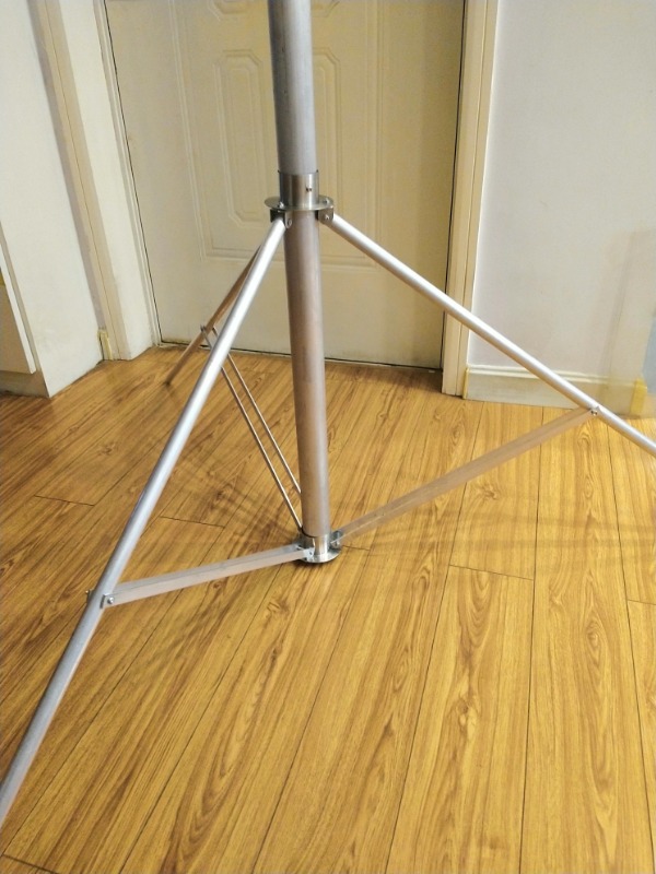

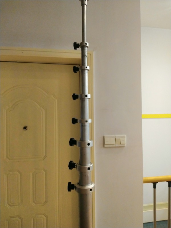

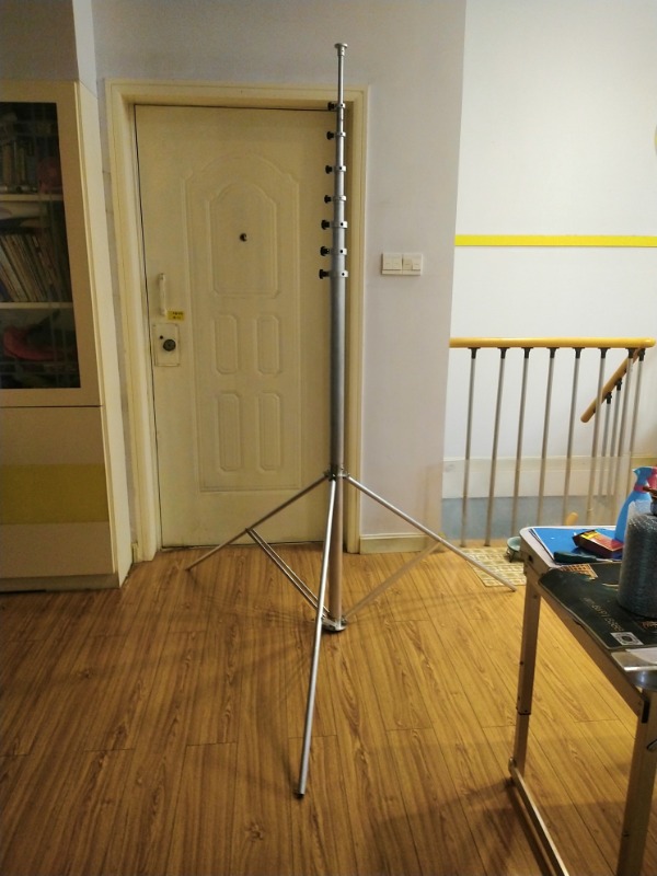

参考三脚架设计,使用8节,最粗50mm,最细16mm,没有实践

离线bd2dd
1025
只看该作者 116楼 发表于: 2023-06-10
比专业商品天线都强啊?

回 bd4vnc 的帖子
bd4vnc:参考三脚架设计,使用8节,最粗50mm,最细16mm,没有实践 (2023-06-10 19:26)
牛人,请受俺一拜!!!
请教,那个手拧螺丝是穿过铝管还是仅在外面卡住?

只看该作者 118楼 发表于: 2023-06-11
回 bg7ko 的帖子
bg7ko:牛人,请受俺一拜!!!
请教,那个手拧螺丝是穿过铝管还是仅在外面卡住?[表情] (2023-06-11 05:33)
没有穿过铝管,试了一下感觉 强度应该能行,具体有时间实践。

只看该作者 119楼 发表于: 2023-06-11
回 bd2dd 的帖子
bd2dd:[表情] [表情] [表情]
比专业商品天线都强啊?
实测后发个使用体会! (2023-06-10 22:04)
都是参照家里2个三角架搞的,还有完善地方,实测后告诉大家 。
