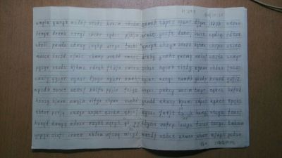

今天又练了三次听抄,速度20WPM,有一次做到了100组只丢两个码。因为本子上剩下一张单页纸,所以我先练了一次66组的,正确率是99.1%,算是热热身。然后练两次132组,正确率分别是98.3%和99.4%。其中最后那次是分别在第60组和第117组各掉了两个码。也就是说如果只算前100组的话,就只掉两个码。
同时测试了一下,完成132组用时10分22秒。换算成100组的话,估计用时8分钟不到。我使用手机软件Morse Trainer 1.68播放电码。
这是有证据的第一次达到合格线,立此存照一下。

用手机比PC更方便利用零碎的时间练习。Morse Trainer有多种练习模式,5字符组模式只是其中一种。它的pro版本有模拟噪音干扰。以后有机会也试试你说的koch。
英语本是捡家里小孩用剩的。每学期没写完的,开学就不再用了。用A4纸的话,用什么格式的?需要的话,可以复印一些备用的,没用完的英语本倒是还有。用铅笔是因为不会出现写不出的情况。

  就是A4打印纸(白纸)(捡便宜的买),不用打格不用复印,就用大白纸(为了写规整?业余练习,不用刻意,抄听时慢慢的就练成整齐、字清、美观的状态了,同时还能对压码抄听有一定的作用-----锻炼自己晚一点落笔的习惯),可以专注于抄听而随意换行---可减少出错率;垫板文具店有成品卖(不要买太软的)(也可以自己随便作一个,带个夹子就行);选圆珠笔是为了方便(省事),既然咱是业余,有些辅助也可以业余一点的
