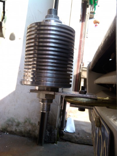

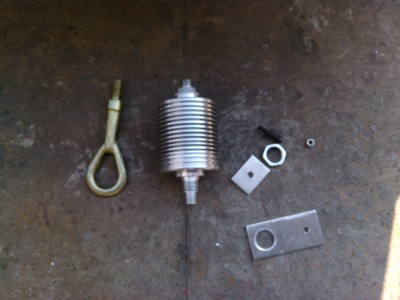

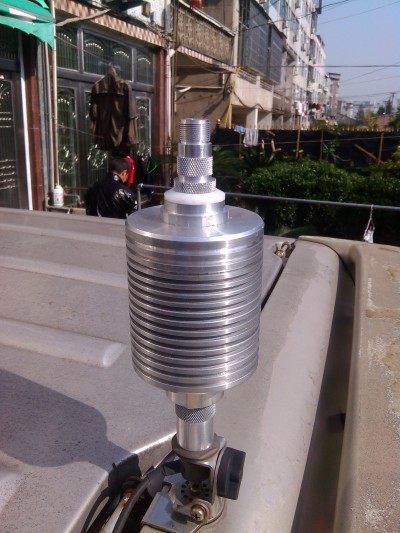

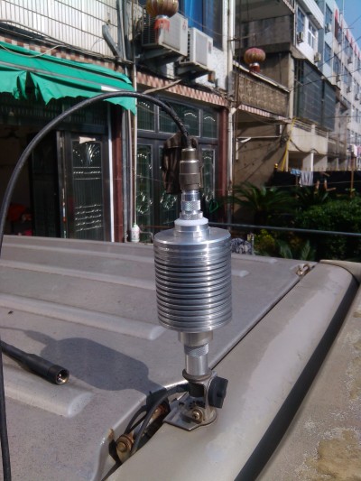

只看该作者 101楼 发表于: 2014-12-04

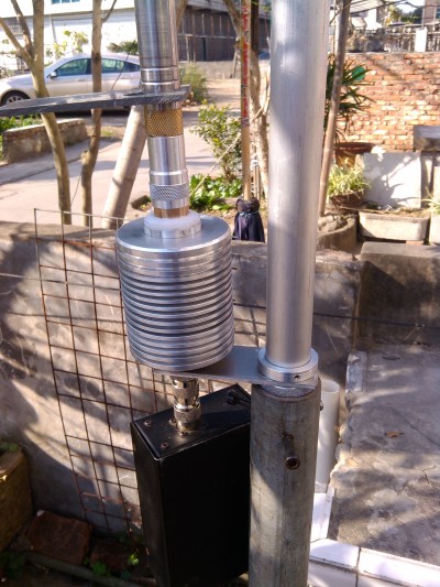

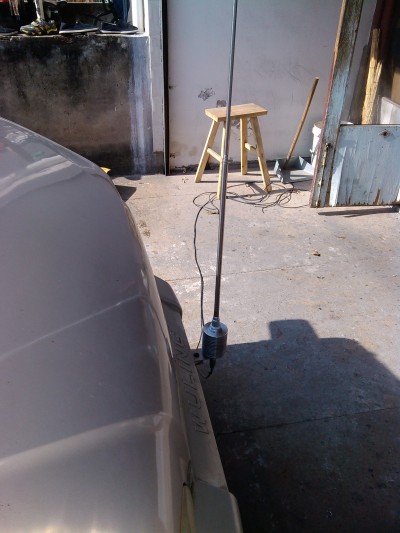

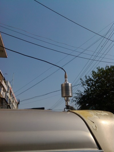

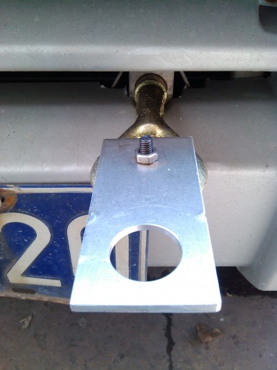

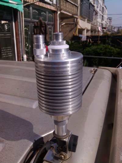

每日一玩。
借用拖车吊环安装gk350匹配器。前提的有个特制的 M座
安装是需要用垫片来调整吊环水平
[ 此帖被BG5FCH在2014-12-04 13:48重新编辑 ]

离线BD4KA
7882
只看该作者 102楼 发表于: 2014-12-04
给我弄个,装途安行李架上,就知道吃独得
海滨小城(威海)欢迎你!

离线BG5FCH
2574
只看该作者 103楼 发表于: 2014-12-05
回 BG4KYA 的帖子
BG4KYA:给我弄个,装途安行李架上,就知道吃独得[表情]  (2014-12-04 23:30)
放蜂时用不错。  。 空闲时打打酱油,捞捞浮头鱼

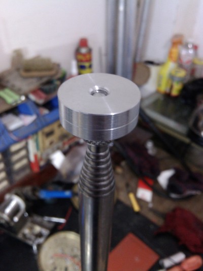

离线BG5FCH
2574

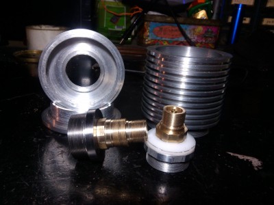

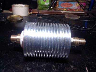

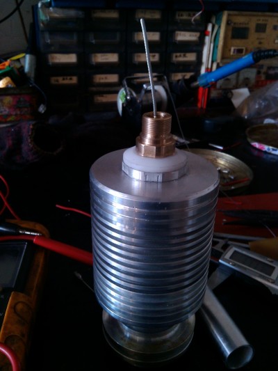

只看该作者 104楼 发表于: 2014-12-10

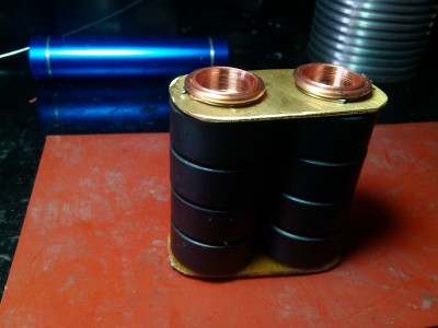

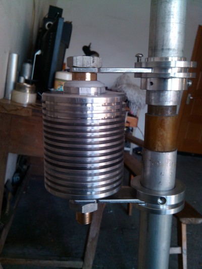

第一个外壳完工,装进巴伦就可以测试收工

摆拍。
tnn 找不到150w的电烙铁

离线wwwham
44
只看该作者 107楼 发表于: 2014-12-11
这个实际通联咋样啊?量产没啊?

只看该作者 108楼 发表于: 2014-12-12
回 wwwham 的帖子
wwwham:这个实际通联咋样啊?量产没啊? (2014-12-11 22:04)
目前还在设计罐体阶段,前期生产过一段时间,由于仿造av640这事就耽搁下来。
实际通联看你工作在那个波段,当工作波段的振子长度在 2分之一波长时效益最高 。

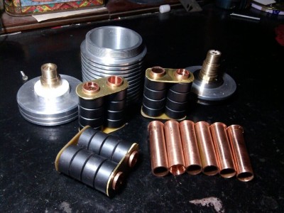

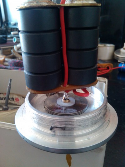

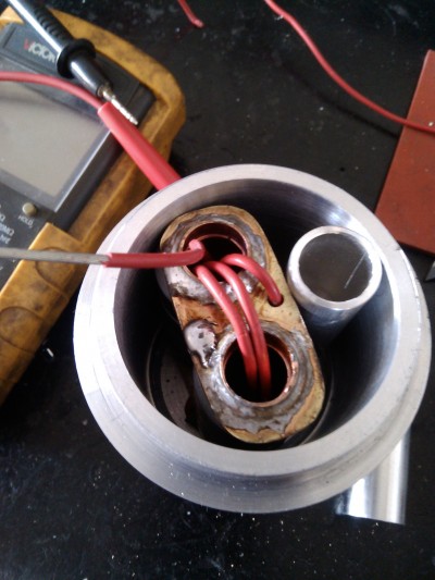

离线BG5FCH
2574

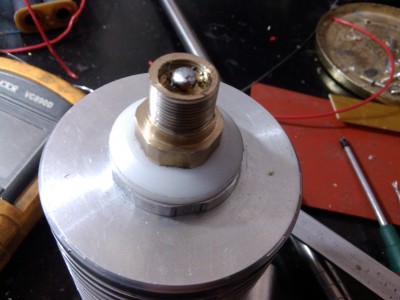

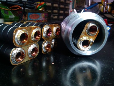

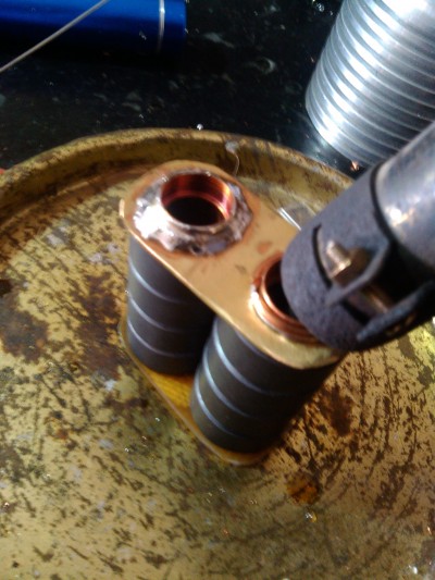

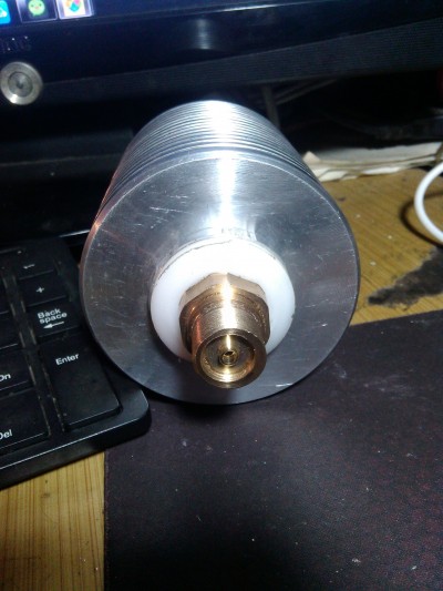

只看该作者 109楼 发表于: 2014-12-13

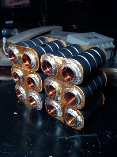

巴伦制作。 别当是功放变压器哦   呵呵

离线BG5FCH
2574

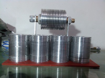

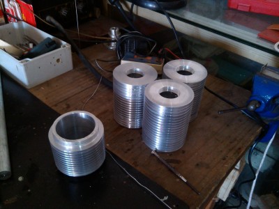

只看该作者 110楼 发表于: 2014-12-13
组装 。

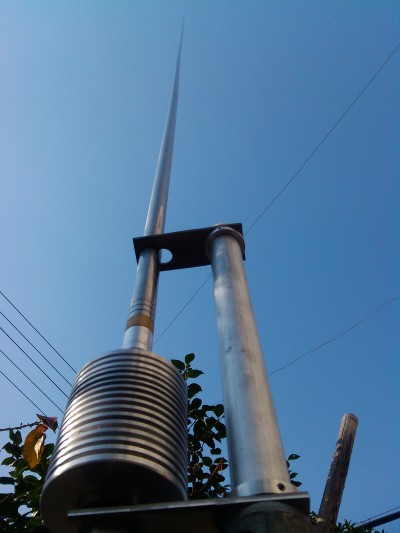

只看该作者 111楼 发表于: 2014-12-14

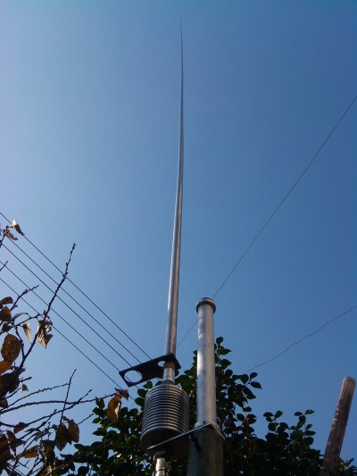

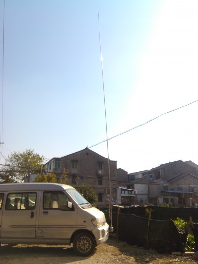

最后一种架设方法 。
应用在BG5EHX大面条的连接方法
姓名:陈宏彬
呼号:BG5FCH 省会员号6015
 支付宝:18905769923@189.cn

离线BG5FCH
2574
只看该作者 116楼 发表于: 2014-12-18
开工 批量生产
本次5个各归其位

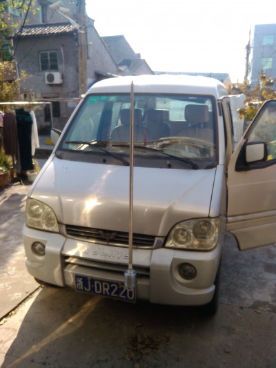

2574

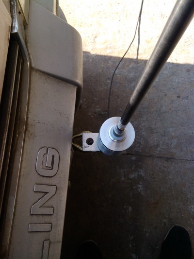

只看该作者 117楼 发表于: 2014-12-22

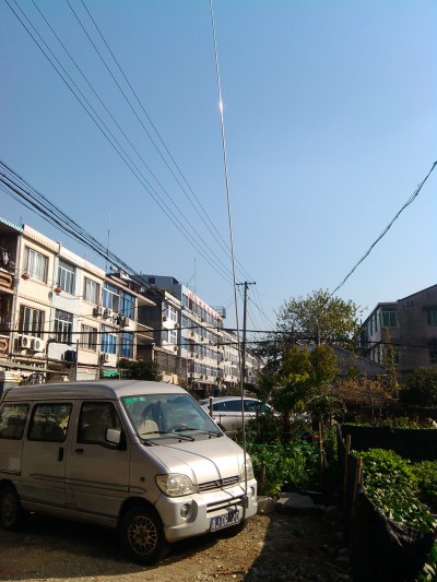

7.6米拉杆车载安装
http://v.youku.com/v_show/id_XODU0MDIyMzI4.html
[ 此帖被BG5FCH在2014-12-22 11:38重新编辑 ]

离线BG5FCH
2574
只看该作者 118楼 发表于: 2014-12-22

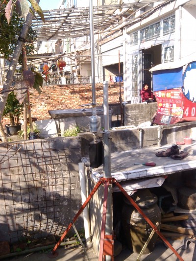

固定架设

离线BD4KA
7882
只看该作者 119楼 发表于: 2014-12-22
7米6走一圈
