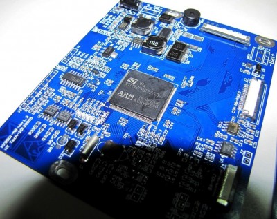

谢谢各位理解和祝愿,时间上面我尽量赶。
这一版改动是很大的,搞不好就变成中间版本了,如果再次打板需要延时,先给大家打下预防针
控制板全部重新画了,相比试用版,电源采用了业界最新的方案。另外由于镀金和屏蔽会出现电化腐蚀问题,所以改为镀锡。

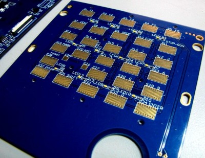

按键板与主控板分离,不再采用原来那种按键。采用这种方案还是膜片方案还有争议,我的意见是橡胶密封得当的情况下,这种方案更实用,各位老师如果有不同意见,请赐教。

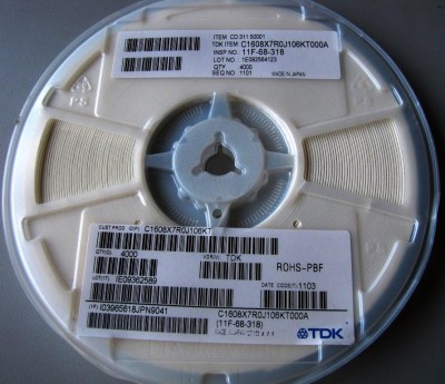

除射频通道外,大部分电容采用X7R等级的。

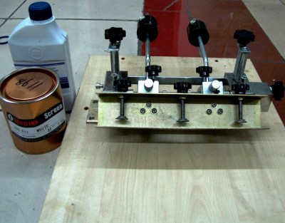

抓紧时间学习丝印技术,印得不好看就完蛋了。。。
