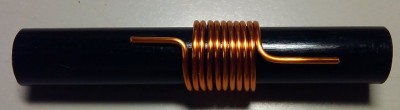

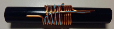

花了3分钟随便弄了点电源铝线做主线圈绕组,然后用普通电线做电容绕组,胡乱绕了10比5,就成这样,看来只要去做,就能做成功。

另绕一段漆包线制成电容,和那种直接用分布电容+铝管相比,是不是能减少涡流损耗?

回绕那部分是如何制作,能用2种不同颜色的线详细说说吗

回 bg7nat 的帖子
bg7nat
上色部份為另一條漆包線,與另一條漆包線形成電容

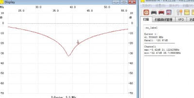

BX8AAE:[图片]
....... (2015-04-07 20:32)
请教如何确定陷波器频点
