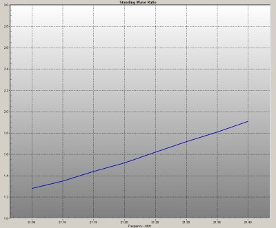

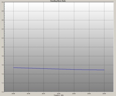

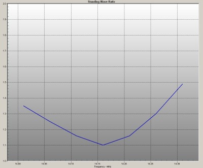

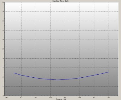

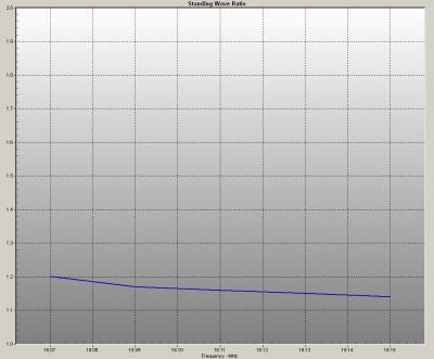

是 K4KIO 。
整体是可接受的,318Jr 是 3-band 3 element, Hexbeam 是 5-band 2 element,各有所長,视乎環境選擇自己的愛好了。
現在我的 Hexbeam 是搬到比較以前矮的位置,用 LP-100A  Plot 出 SWR 差少少,由其是 15M,沒法了。

感谢回复!
SWR还算不错啦,整个波段都在2以下,可以接受了

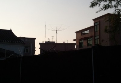

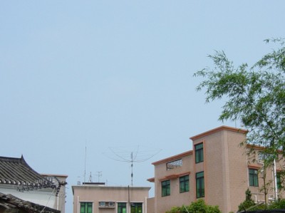

XMT, 放Beam 的位置改了吗? 矮了不好啊

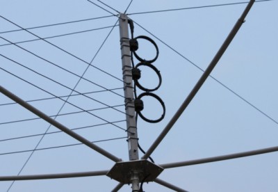

Ham 和鄰居是比較難磨合的,唯有退一步吧!天線改了去屋的另一邊,但矮了大概 1.5M。 OK La.
现在位置
Common Mode Current Balun 亦用了其它方法,Choke impedance 加至4-5K ohm
