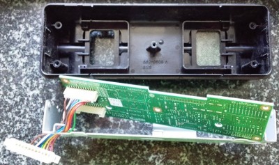

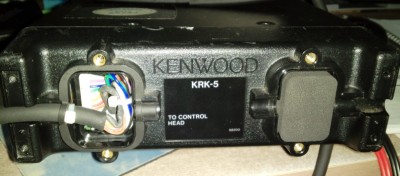

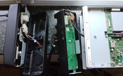

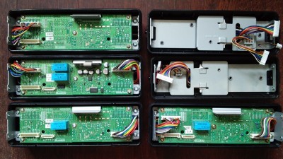

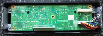

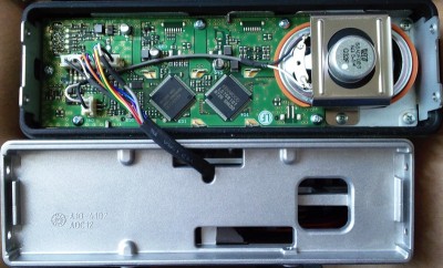

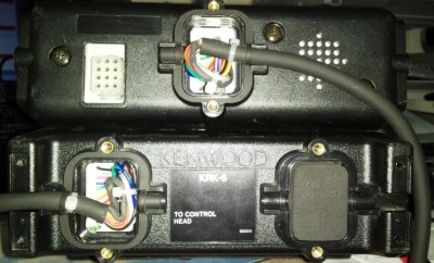

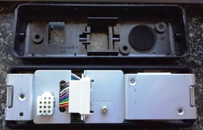

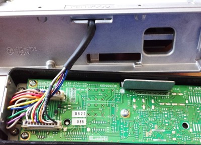

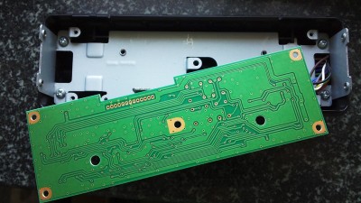

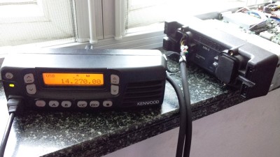

TK-90的分离套件总装完成,汇报作业。
分离套件分KRK-5前后盖和KCT-22连线(7m)。
。。。。晕,这里图片限制好多,去隔壁看吧。

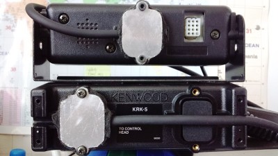

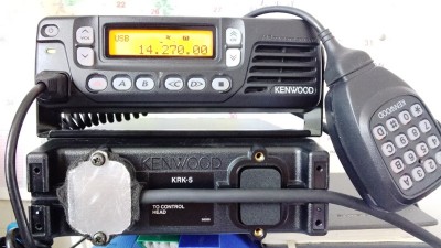

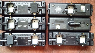

感谢BH4CNN在我和朋友多次多处找这个机头分离套件无功而返后给大家带来了希望。
他碰巧找到BG5HQC有这些东西,感谢BG5HQC的信任,提供我们测试后,完全可用,
只是不够完美的是缺前后盖子和螺丝。不过这样也可以了。
需要套件的朋友,可以直接联系BG4HQC。 他那里的 KRK-5和KRK-6均可以用在TK-90上做
机头分离,其他KRK-7和KRK-8则不可以。看看以下区别。
KRK-5,接 tk90机头分离,完全没问题。
KRK-6,接TK-90,使用左边“to control head 1 ” 接机头没问题,右边“to control head 2” 接TK90机身不行。
KRK-7,只有“to radio”的接口,估计是接另一个机身的,无法测试。
KRK-8,“to control head 2”和 “to radio” ,接TK-90机身不行。

8463
只看该作者 110楼 发表于: 2013-08-13
这样,TK-90就更加适合车载了,恭喜。

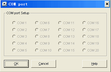

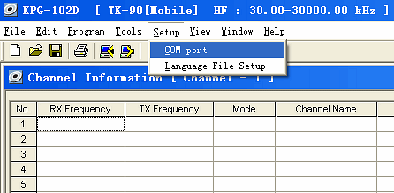

这两天还给一个HAM朋友的TK-90写频改设置以好用KMC-32数字手咪。结果很杯具,自己TK90用的写频线写频软件可以顺利读写,换上它的机器就是端口错误;换到另一个TK-90用户朋友,也一样,他TK90正常读写的软件和写频线,同样端口错误。各位大大,有什么建议么?

回 BG4HUL 的帖子
BG4HUL:这两天还给一个HAM朋友的TK-90写频改设置以好用KMC-32数字手咪。结果很杯具,自己TK90用的写频线写频软件可以顺利读写,换上它的机器就是端口错误;换到另一个TK-90用户朋友,也一样,他TK90正常 .. (2013-08-15 00:27)
记得软件设置里面有虚拟COM口配置菜单。

只看该作者 116楼 发表于: 2013-08-15
我的软件没联机,所以不可选。

回 BG0APD 的帖子

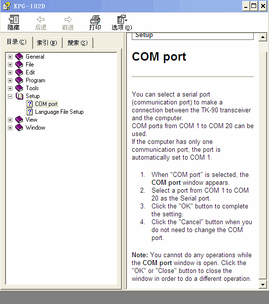

BG0APD:我的软件没联机,所以不可选。
[图片] (2013-08-15 01:27)
APD大大,这个com口设置知道的,设置也都是对的。写自己的90没问题,端口都好,就是写朋友的90出问题,换另外90正常写频用户也同样问题,匪夷所思。难道朋友的这个90有问题?
