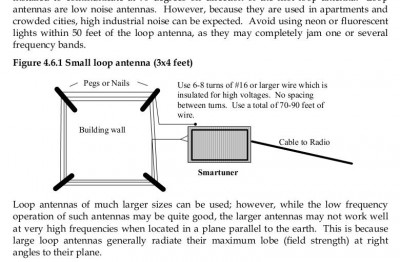

离线bg4jip
263
只看该作者 114楼 发表于: 2012-03-08
按照一楼图示:
12米双环loop==>2.5米300欧姆平衡馈线==>ah4自动天调==>(同轴电缆)==>电台。
如下图。
测试结果:
1、接收效果没有简单的鱼竿天线好。
2、基本上发射不出去。
3、电台带电!电台已经接地,但是一碰电台就有较大静电的感觉。
请各位高手分析是为什么?

接114楼 我也在看这个天线,感觉是天调的连接有问题。这样一接就成了长线的变形,接天调的那头发射时候有很高的电压。还是请高手指教如何用室外天调来接这个LOOP
BG4AGO/沈淼乐

具体在230天线手册 29页
附件: 230天调手册.part1.rar (600 K) 下载次数:12
附件: 230天调手册.part2.rar (600 K) 下载次数:8
附件: 230天调手册.part3.rar (600 K) 下载次数:8
附件: 230天调手册.part4.rar (600 K) 下载次数:9

[attachment=564347]
具体在230天线手册 29页
