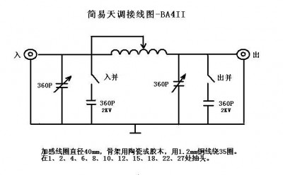

余老师,最近想制作个天调到80米通联,可以提供一下这天调的数据资料吗?谢谢!

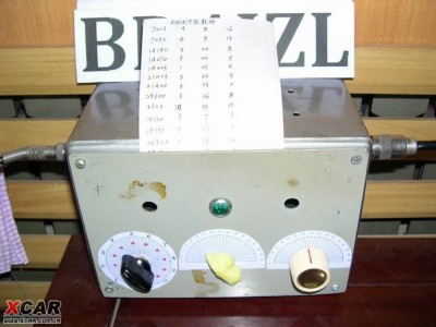

只看该作者 10650楼 发表于: 2013-10-13
回 BG6IYQ 的帖子
BG6IYQ:[图片]
余老师,最近想制作个天调到80米通联,可以提供一下这天调的数据资料吗?谢谢! (2013-10-12 21:33)
这个天调制作完成的时间比较长了,过去它真的很给力。我临时画了个图,供您参考,如果想工作在低频段,可以适当加多线圈的圈数,及将360P可变电容器及固定电容器全部改成720P的(用360双联可变电容器,并联使用)。

离线BA4II
27814
只看该作者 10651楼 发表于: 2013-10-13
回 bg3upa 的帖子
bg3upa:哈哈,抢了第一名[表情] (2013-10-13 10:24)
哈哈!我在野外通联,听到大家都很兴奋,希望把你们一网打尽。所以就不断的CQ,占用了频率,敬请大家原谅。
山东老鱼/BA4II(CSKC NR 001)
地址:山东省济南市燕子山路41号
邮编:250014
姓名:余宁生
E-mail:ba4ii@163.com
个人网站:http://www.ba4ii.com
离线BA4II
27814
只看该作者 10652楼 发表于: 2013-10-13
回 BG6IYQ 的帖子
BG6IYQ:[图片]
请看我在11年11月11日光棍节的11点11分制作的大功率天调的帖子:
http://www.jnar.org/bbs/forum.php?mod=viewthread&tid=944&extra=page%3D2
要和大功率驻波功率表配合使用!
[ 此帖被BA4II在2013-10-13 11:40重新编辑 ]

离线BD6MM
7097
只看该作者 10653楼 发表于: 2013-10-13
回 BA4II 的帖子
BA4II:请看我在11年11月11日光棍节的11点11分制作的大功率天调的帖子:
要和大功率驻波功率表配合使用!
....... (2013-10-13 11:39)
大功率,目前俺用不起。
离线BD6MM
7097
只看该作者 10654楼 发表于: 2013-10-13
回 BA4II 的帖子
BA4II:这个天调制作完成的时间比较长了,过去它真的很给力。我临时画了个图,供您参考,如果想工作在低频段,可以适当加多线圈的圈数,及将360P可变电容器及固定电容器全部改成720P的(用360双联 .. (2013-10-13 11:09)
这个天调在80米使用效果如何?

离线BA4II
27814
只看该作者 10656楼 发表于: 2013-10-13
回 BG6IYQ 的帖子
BG6IYQ:这个天调在80米使用效果如何? (2013-10-13 14:00)
玩儿80米和160米段我建议您还是使用全尺寸天线,当然实现起来有难度,主要场地受限制。80米即使用天调拉下来,辐射效果也很差。其实一般天调的作用都是在一定范围内起作用,就是说都是全尺寸天线,但谐振频率有不大的误差以及驻波大,天调会起到很好的作用。当然你把谐振在40米的天线振子通过天调使80米段驻波也很小,通联效果很差但起码对发射机有好处。
我这个图拉不是全尺寸的天线振子有困难,你要确实要用天调使用低频段,增大调整范围可以加多线圈的圈数一倍或更多,及将360P可变电容器及固定电容器全部改成720P的(用360双联可变电容器,并联使用),或在入和出口各再加一档开关,再并联一个720P的大电容。

离线BD6MM
7097
只看该作者 10657楼 发表于: 2013-10-13
回 BA4II 的帖子
BA4II:玩儿80米和160米段我建议您还是使用全尺寸天线,当然实现起来有难度,主要场地受限制。80米即使用天调拉下来,辐射效果也很差。其实一般天调的作用都是在一定范围内起作用,就是说都是全 .. (2013-10-13 17:26)
照您这么说,俺还是放弃80米用天调吧。。。
等以后有条件了,拉一副80米全尺寸的DP。
谢谢余老师的耐心解答!
离线BA4II
27814
只看该作者 10658楼 发表于: 2013-10-13
回 BG6IYQ 的帖子
BG6IYQ:照您这么说,俺还是放弃80米用天调吧。。。
....... (2013-10-13 17:56)
你确实想玩80米段和160米段,还有个方法,就是将全尺寸缩短化,我试过效果还可以。当年我和奥运会特设台的所有低频段通联时就是这么做的。80米段用结实的大可乐瓶内充气,盖子拧紧,在上面把多余拉不开的振子线绕在可乐瓶上;160米段用粗200mm的PVC管绕上多余的振子线,当然尽量延长有效振子的空间长度(实际空间长度的振子才能进行有效电场磁场转换,形成有效辐射的电磁波)当年我就是这样通联到所有5个奥运小宝贝的80米、160米段的CW、SSB模式。从而获得了一个奥运特别贡献奖铜牌(BD4IZL呼号)及一张金奖的奖状(BA4II呼号,88年8月份正好获得BA4II呼号的电台执照)。

离线BD6MM
7097
只看该作者 10659楼 发表于: 2013-10-13
回  10659楼(BA4II)的帖子
第10659楼BA4II于2013-10-13 18:16发表的 回 BG6IYQ 的帖子 的帖子
等以后有条件了,拉一副80米全尺寸 ..
谢谢余老师,我会按照你的方法试验。另,最后你获得BA4II执照是08年吧?
