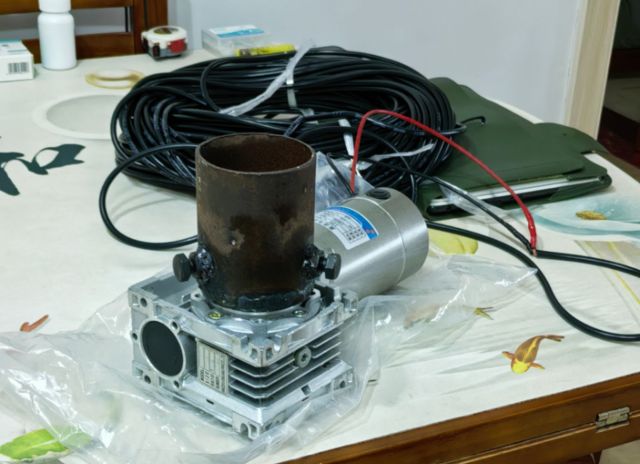

已买旋转器,看来不久旋转器也准备上树了

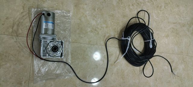

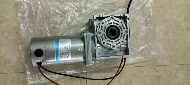

离线bg7rff
3185
只看该作者 89楼 发表于: 2025-06-17

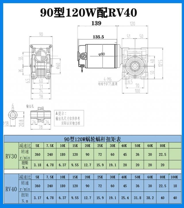

正在做旋转器
120W12V涡轮蜗杆直流电机减速器。速比1:100.转速约一圈一分钟。扭矩40牛米。
线长约58米。
[ 此帖被bg7rff在2025-06-17 08:08重新编辑 ]

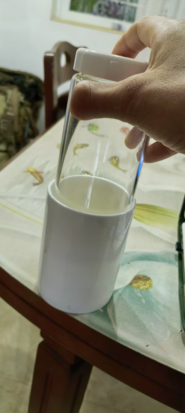

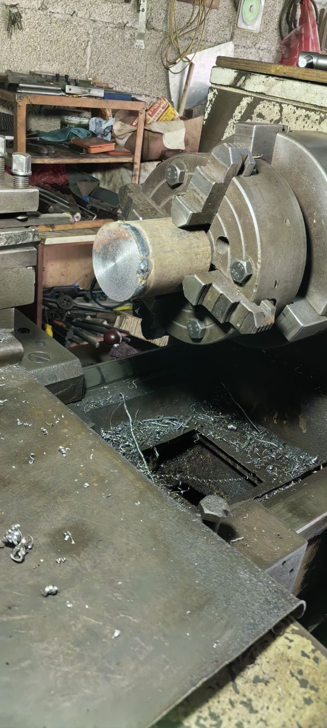

离线bg7rff
3185
只看该作者 94楼 发表于: 2025-06-18

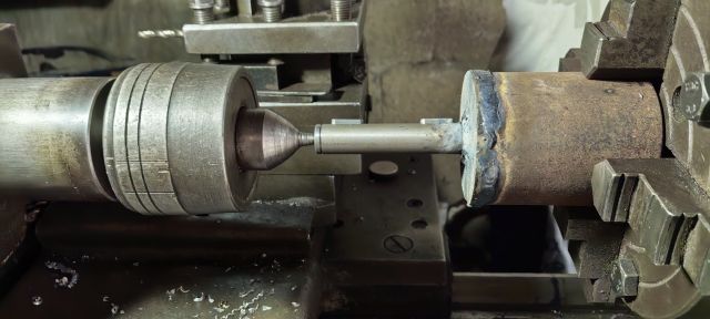

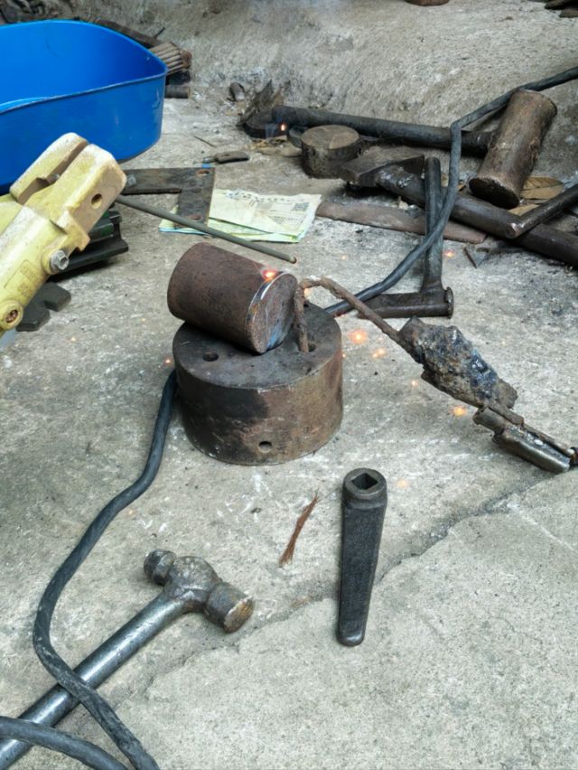

做个钢套到时把支撑八木天线的钢管插进去。
给钢管焊个底
准备在中间钻孔
轴杆从中间穿过
还打了三个孔到时用来固定支撑杆。

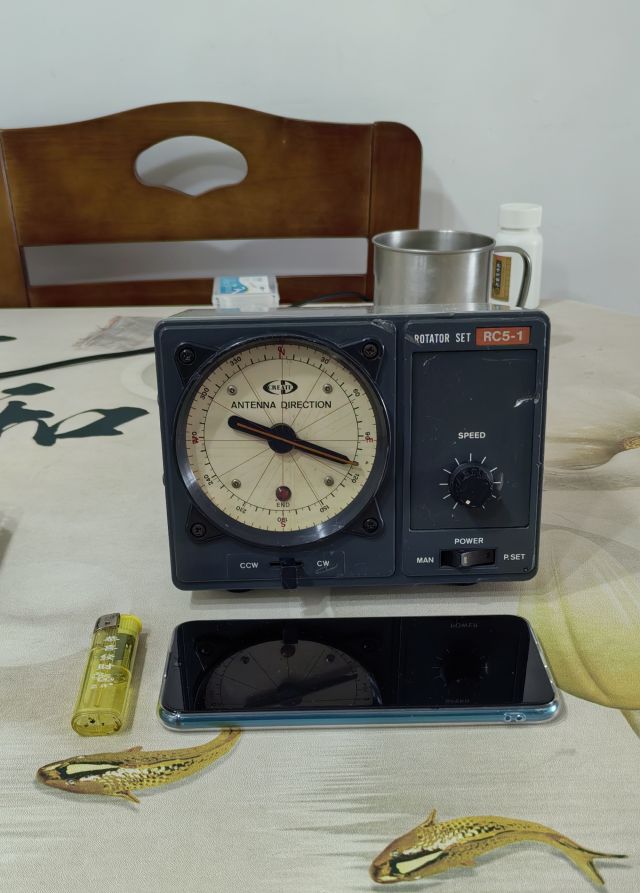

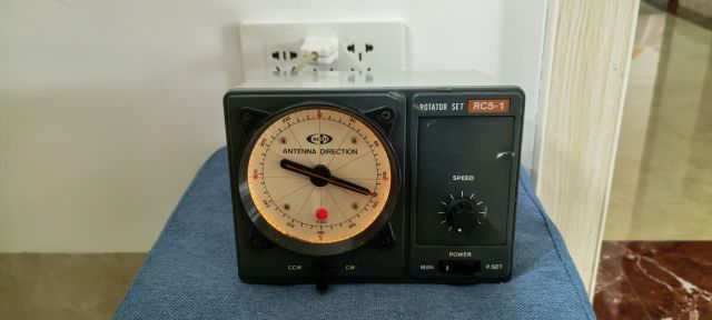

只看该作者 98楼 发表于: 2025-06-21

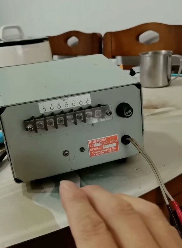

我买了一个RC5-1的控制器来改接我的电机
期待和你空中相见!最快当天寄出卡片!
QSL:QRZ.COM、CN、
邮编:545300
E:22736901@QQ.COM
离线bg7rff
3185

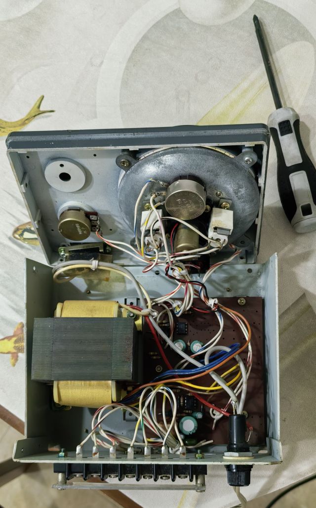

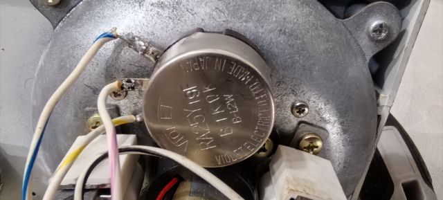

只看该作者 99楼 发表于: 2025-06-21
放手机打火机做参照物,我看别人的照片时感觉很大
通电能亮
背面的接线定义只知道一半这样
拆了不拆就没有进步!
这个RA2519FB1K的电位器谁有啊需要弄一个在电机上。我在淘宝上找不见。
