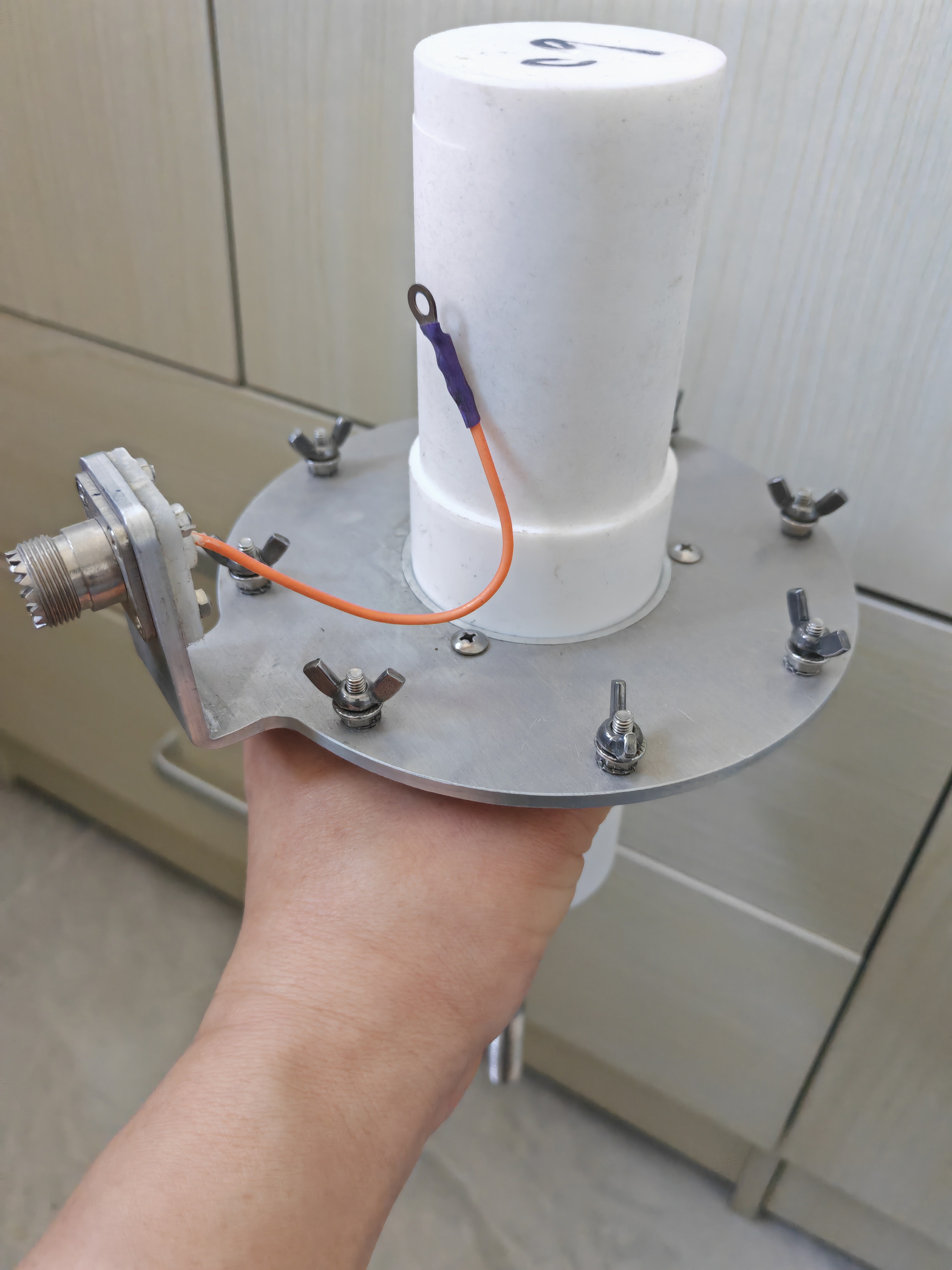

只看该作者 88楼 发表于: 2023-05-07
配了一个GP底座,大家看看怎么样?

只看该作者 89楼 发表于: 2023-05-07
回 bd2dd 的帖子
bd2dd:配了一个GP底座,大家看看怎么样?
 (2023-05-07 14:41)
加工这个花多少钱

离线bd2dd
1025
只看该作者 90楼 发表于: 2023-05-07
铝合金的是从一个HAM那买的成品,具体是谁我忘了!

离线bd2dd
1025
只看该作者 94楼 发表于: 2023-05-08
回 bg2ukx 的帖子
bg2ukx:网上买的HAM自己DIY的,还是商家出的成品 (2023-05-08 19:52)
应该是HAM自己DIY的!
离线bg2ukx
557
只看该作者 95楼 发表于: 2023-05-09
回 bd2dd 的帖子
bd2dd:应该是HAM自己DIY的! (2023-05-08 21:26)
来就得自己DIY了,你试了吗?架起来如何

离线bd2dd
1025
只看该作者 98楼 发表于: 2023-05-09
回 bg2ukx 的帖子
bg2ukx:来就得自己DIY了,你试了吗?架起来如何 (2023-05-09 09:44)
在中等硬度的土地上竖立的,底座螺杆大部分插进土里,拉好风绳,还是很稳定的。
竖立之前,用万用表把每两节之间测量一遍,以确保接触良好。
完全达到了事先设计的效果。
