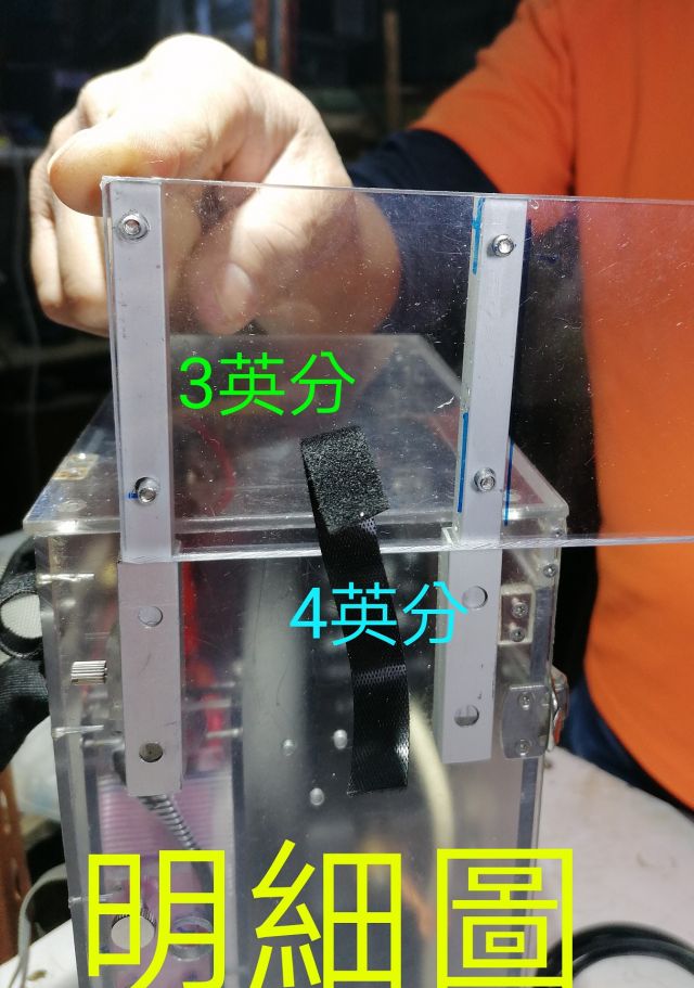

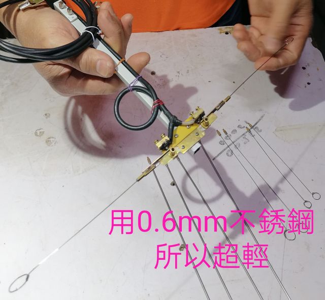

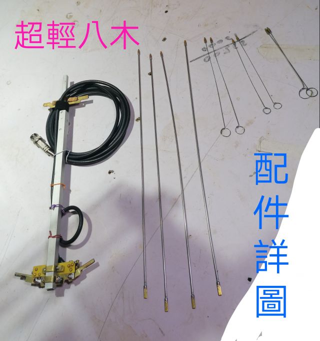

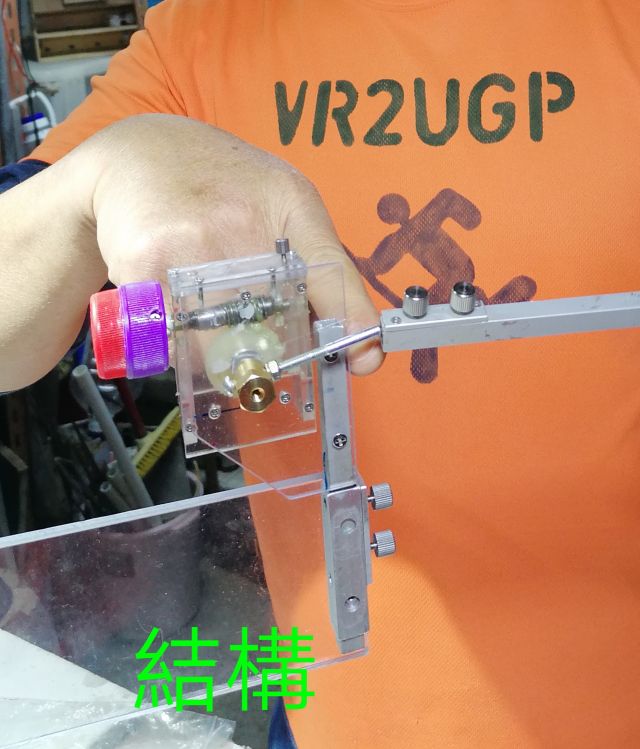

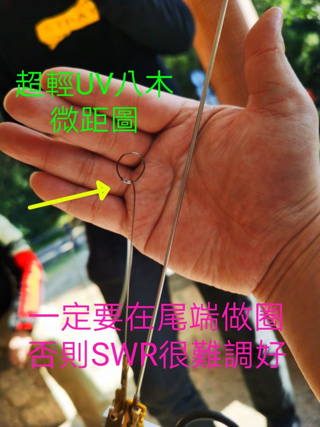

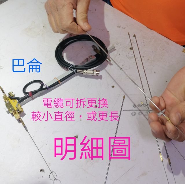

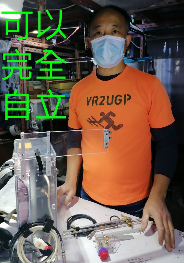

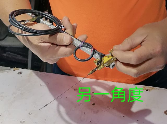

一直关注此技术帖,其中那个用 —3馈线绕的小巴伦,以及那个调整驻波的振子末端小环尤为有趣。电台箱应该也是用透明亚力克板制作的,旋钮用的是两个饮料瓶盖,可见制作者将业余无线电DIY精神体现在每一处。学习了。

千萬不可用亞克力
