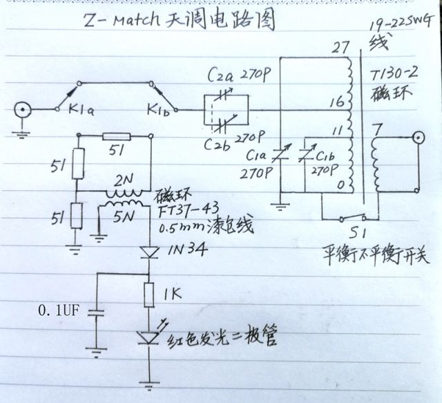

回 bg5jnt 的帖子
bg5jnt:
手画了一个天调的图,请参考:
感谢分享,等疫情过去了找机会制作下。

这得有功底才能看明白电路图J…

回 bg5jnt 的帖子
bg5jnt:手画了一个天调的图,请参考:
 (2020-02-20 17:06)
这图不一般,字。
