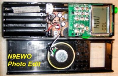

国外版叫GP-5 SSB(内部图见图2),据YOUTUBE评测称,PL-365短波接收在某些频率比GP-5底噪小一点(https://swling.com/blog/2017/02/dan-compares-the-tecsun-pl-365-and-countycomm-gp5-ssb/)。
国外网上资料:GP-5 SSB收短波广播时,带宽是6K Hz,收SSB时,带宽是2.5~3K Hz。GP5 SSB关机状态下接VF/VM键不放,一开始是显示液晶屏的所有笔画,继续按住不放,会显示3655,猜测前面的365代表是PL-365,后面的数字5是代表固件的第5个版本号,这说明国内的PL365和国外的GP-5是同一个东西。
GP5 SSB(PL-365)芯片用的与PL-880是一样的,不过由于外围电路不同,性能区别就出来了,PL-880调频接收和声音就好得多,我没发现PL-880有人体感应现象,而且PL-880音质好,比SONY SW55都要好得多,SW55做工精致,手感好,可以把玩,但真正收听,还是PL-880好。

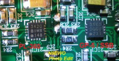

与PL-360的区别是所使的的收音机芯片不一样,区别见图,
Tecsun PL-360 (图1左)使用 Si4734 DSP 接收 IC , 图1右的GP-5 /SSB (或德生PL-365)使用Si4735. 据说4735与4734区别不大,仅仅是多集成了欧洲和北美广播系统数字处理器,也许这个数字处理器是SSB所必须的?不一定哦,如果有高手能开发出PL-360的SSB功能,那就是好消息。
