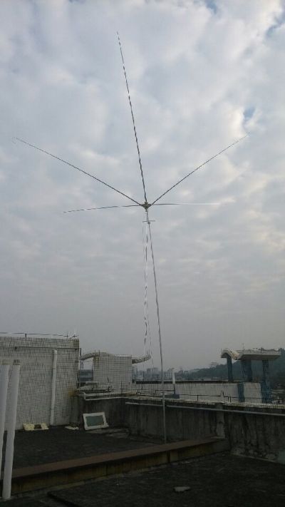

准备改进一下我的天线,增加波段。原来是20米波段的正V天线和12米波段的垂直偶极天线。看能不能改成四个波段:20米波段正V、12米波段水平偶极天线、17米波段和30米波段的垂直偶极天线。四个波段都是全尺寸振子。因为支撑杆有七米长,30米波段振子六米多长,所以做成垂直偶极天线成为可能。以前,因为低波段只能做成倒V的形式,而天线的高度不够,效果都不太好。看看这次做成垂直偶极天线是否可以有改善。
结构已经准备好,明天装上振子试试。

关于垂直偶极天线,有图没真相。由于时间关系,没有找到正确的方法,只是意识到一些问题。试验完后,疑惑比试验前更大。说句风凉话,这次不是我玩无线电,是我被无线电玩了。

只看该作者 93楼 发表于: 2017-01-25
我的铝管只是用来作为支撑杆,不作为天线的振子。垂直偶极天线向上的振子,用玻璃钢打窝杆撑起。向下的振子,让它离开支撑杆一定距离,然后平行着支撑杆向下伸展。
离线BD7IHN
13328
只看该作者 94楼 发表于: 2017-01-25
目前,我的天线都是用电线作为振子的材料。振子和馈线的角度没有特意地安排,只是振子和馈线稍微离开一定距离。
离线BD7IHN
13328
只看该作者 95楼 发表于: 2017-01-25
我这次不仅仅是试验垂直偶极天线,而是想找到一种方式,可以同时(一条馈线连接)使用尽可能多的波段,而每个波段都是全尺寸的偶极天线。实验结果,用金属支撑杆架设垂直偶极天线还是有比较大的疑问,存在不确定性。好在正V和水平这两种"横向"形式表现还不错,符合预期。本来我还可以增加一对鱼竿来架设倒V天线,但因为碰到假期,有个关键的零件不方便邮购了,但可以合理地猜测它是可行的。所以我未来至少可以同时使用三个波段。

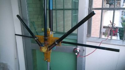

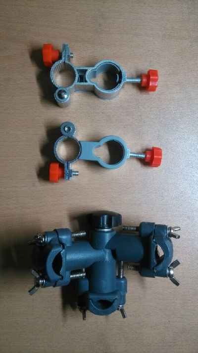

新配件到手。有这些东西,利用鱼竿和支撑杆架起一波段的正V和一波段的直立天线,时间估计可以缩短不少。
[ 此帖被BD7IHN在2017-02-07 20:47重新编辑 ]
73!
DE BD7IHN/赵向东

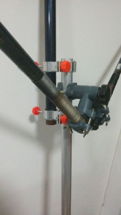

只看该作者 99楼 发表于: 2017-02-07
