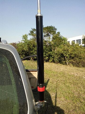

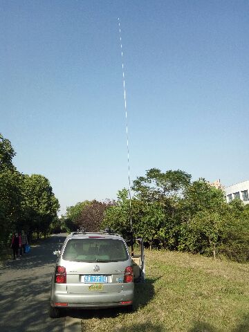

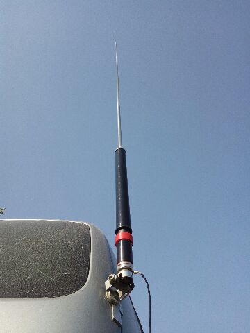

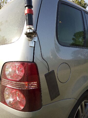

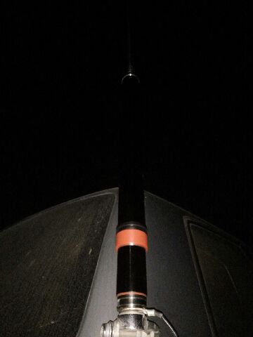

7,14,21各段车载天线状况,仅用磁贴做地网轻松调整驻波完成,远离城市电磁干扰野外,接收发射令人满意,M-120A大赞一下。附PP

只看该作者 81楼 发表于: 2015-09-16
回 BG9BBI 的帖子
BG9BBI:7,14,21各段车载天线状况,仅用磁铁做地网轻松调整驻波完成,远离城市电磁干扰野外,接收发射令人满意,M-120A大赞一下。附PP (2015-09-16 15:32)
短波车载天线安装使用如此简单了,哈哈

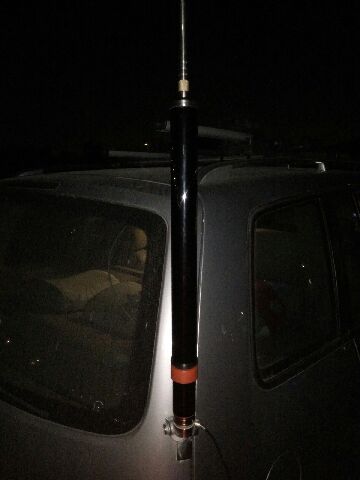

下雨天使用时 要把 馈线 先 弯成U 型 再进车内。
防止 水渗进去。

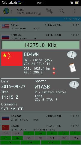

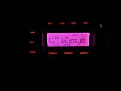

刚刚在14.275MHZ顶着近S9的干扰通到了美国的W1ASB,我抄他53~55,他抄我57,使用YAESUFT-857,100W,BD4ACW制作的ATAS120A车载天线,振子换成5.6米拉杆,此款天线实在是太棒了!

通上后老美立即帮我发了SPOTS,可惜俺底噪太大,怕被骂聋子,草草收摊了

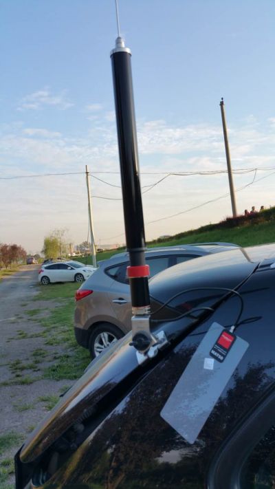

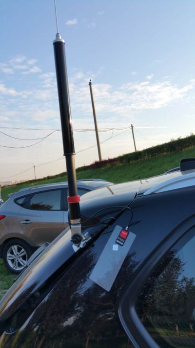

国庆假期第二天,来哥家吃饭,看到SPOTS说T2GC在三十米CW出现,按耐不住拿下他的心情,驱车近7公里跑到将军大道一河边,拿出AT-120A天线,换上5.6米拉杆,忍住秋天的花蚊子的叮咬,终于电台中传来-... -.. ..- -..的信号,立即再次拍发我的呼号,确认双方599心满意足开车回来,途中换上原配钢丝振子,高速以100码的情况下在14270通上了广州的BG7MP和北京的BH1NWN,再次感谢上海BD4ACW制作了这么好的天线!

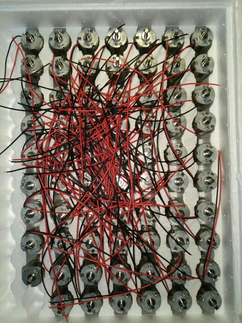

科宝的电机总算到了。

回 bd4acw 的帖子
bd4acw:[图片]
科宝的电机总算到了。 (2015-12-02 08:39)
加油!
