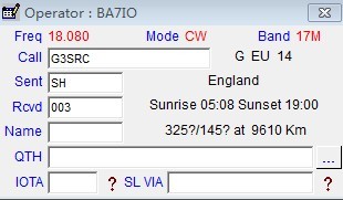

比赛只有几天时间了,如果实在搞不定N1MM或其它比赛软件了,可以用LOGGER32来记录,再赛后找熟悉的火腿教您发何补录入比赛软件!只要保证提交的日志是标准格式就行了!
[ 此帖被BA7IO在2013-04-16 06:27重新编辑 ]
联系方式: 站内短信
离线BD7BW
2142

只看该作者 86楼 发表于: 2013-04-16
回 BD7BW 的帖子
BD7BW:这次比赛好像有几个比赛有冲突。有没有标准呼叫格式呢? (2013-04-16 06:32)
比赛规则里有详细的呼叫方式,尽可能用标准方式:
CQ WAPC, 无论SSB还是CW,都是这种方式,
如果图方便,有的人可能会用通用开头。。。如CQ TEST ,但这可能会在比赛中遇到有人要问你这是什么TEST。
习惯就好

LOGGER32,可以拿来参加WAPC比赛, 象83楼我说的那样,直接在SENT 处输入您所在的省份缩写,在RCVD输入收到的省份缩写或者外国比赛者发给您的序列号。
但是。。。但是。。。但是。。。请注意:比赛完后您有两个选择:
1、找人帮您将LOGGER32生成的日志,手工输入到 N1MM中去,生成标准比赛要求的日志格式提交日志;
2、将LOGGER32生成的ADI文件直接发给比赛组织方,但这样就没有成绩;
