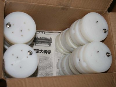

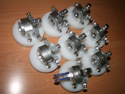

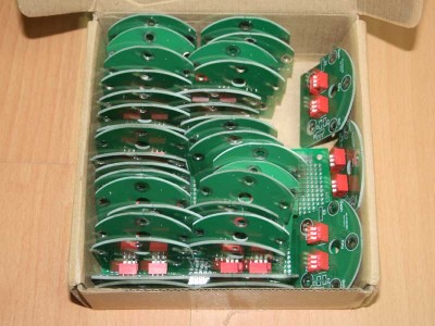

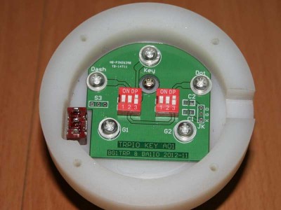

离线BG1TRP
18921
只看该作者 87楼 发表于: 2012-12-19

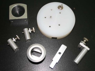

最近单位事情有点多,每天只能下班后干一点,汇报一下最近的进度:
所有螺纹孔用丝锥过了一遍,总计45x12个孔;电路板焊上了开关,总计45x2个;
触点等部件组装到一起。
反复试验弹簧,找到一自我感觉相对合适的尺寸。
上传几张阶段进度照
两位退订候补的朋友已经列入列表,由于电路板多做了5个,所以数量达到5个时就与加工厂商量一下,再做5个。
三合一台咪套件:https://www.hellocq.net/forum/read.php?tid=370631
天线切换器套件:https://www.hellocq.net/forum/read.php?tid=372326&fpage=2

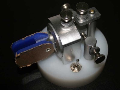

抄收了,确认一下
尾部的那个固定螺丝有点点普通,不知能够改进
还有手柄螺丝
要是都能车出来就好了
离线BG1TRP
18921
只看该作者 90楼 发表于: 2012-12-20
回 冰珂 的帖子
冰珂:抄收了,确认一下
还有手柄螺丝
要是都能车出来就好了 (2012-12-20 10:39)
第二批确认已经停止了,您只能在第三批了。
您说的“尾部固定螺丝”是否指照片上手键触点上的固定螺丝?现在用的是十字口圆机螺丝,镀锌。
手柄螺丝如果是全车制的话费用有点高,而且M3的杆有点细,现在电键的费用就不低了。

只看该作者 92楼 发表于: 2012-12-20
  应该是快了。继续期待楼主精品。。。
离线浙江HAM
2398
只看该作者 93楼 发表于: 2012-12-20

白色的底座是什么材料啊?

同问,白色底座是“尼龙”的还是“聚丙烯”还是“聚四氟乙烯”???

设计是用尼龙棒车制而成,但是哪个牌号的尼龙没做要求,现在有白色和浅黄色两种。

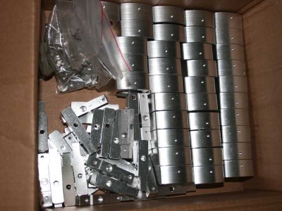

离线BG1TRP
18921
只看该作者 99楼 发表于: 2012-12-22
做金属底座绝缘问题有点啰嗦,绝缘隔套一包一千件不零卖,得做多少电键才用的完?
今天转了半个北京城,从西四跑到中关村,订做了弹簧,购买了标准件、开关等。
弹簧这次做了软硬各一种,装上一种,随电键再发一种,大家可以根据手劲的需要自行更换。
各种零件按照再多做5套采购的,多出的加工件下周去联系,如果谈妥就增订5套,谈不妥就等第三批。
