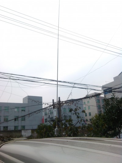

在线BG5FCH
2574
只看该作者 97楼 发表于: 2014-11-29
特制了一个适用在卡边座上的转接件。 虽然淘宝上有类似转接头卖。 不过太单薄了。 搞个厚实的。嘿嘿
