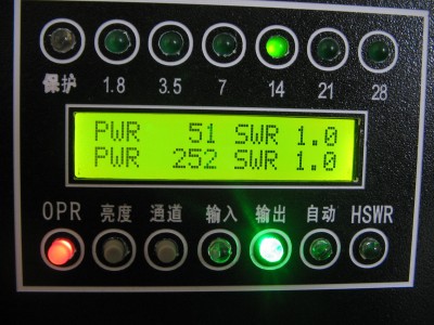

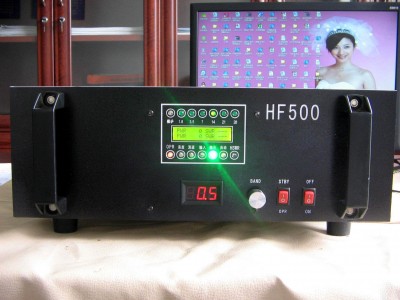

徐总这套东西用在我的DIY晶体管功放上输入 输出都有功率/驻波检测 ,绝配  还可以利用那个高驻波指示电路 来控制光耦,光耦输出端再控制机器高驻波保护电路,我试过  把天线不接  按PTT   机器立马保护,我人为把天线切换错误,一按就保护,真的很灵 [attachment=559592][attachment=559592]
