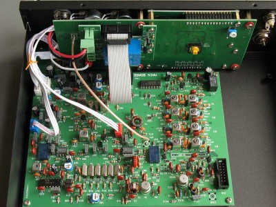

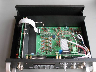

各总成组装顺序
1、先把dds总成固定在机壳上。
[ 此帖被BD6RA在2012-09-19 21:02重新编辑 ]
BD6RA的博客
http://bd6ra.blog.163.com
2波段手持机PANDA 1 PRO技术讨论QQ群:190785149
离线BD6RA
10865
只看该作者 81楼 发表于: 2011-12-27
2、安装主板总成。
[ 此帖被BD6RA在2012-09-19 21:03重新编辑 ]
BD6RA的博客
离线BD6RA
10865
只看该作者 82楼 发表于: 2011-12-27
3、安装电源开关总成、pa总成、电池隔板、连接电缆
[ 此帖被BD6RA在2012-09-19 21:05重新编辑 ]
BD6RA的博客
离线BD6RA
10865
只看该作者 83楼 发表于: 2011-12-27
4、安装完毕后,盖上后盖板,此时可以连接电源调试了
[ 此帖被BD6RA在2012-09-19 21:06重新编辑 ]

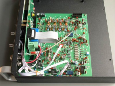

离线BD6RA
10865
只看该作者 96楼 发表于: 2011-12-28
调试时,把几个中周先调到大概的的位置,接上天线,微调一下就ok。附图是中周实际位置。
同时,大家也能看到几个电位器、微调电容的调整位置。
离线BD6RA
10865
只看该作者 97楼 发表于: 2011-12-28
bpf磁芯高度,大约高出金属罩2mm。在这个基础上微调一下就ok。
